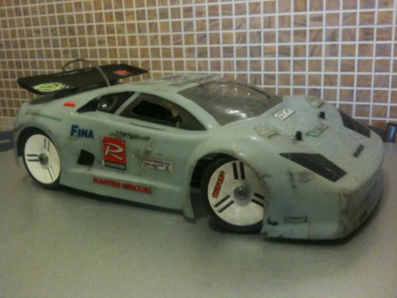

Aggiornamento ! Adesso la vettura ha tutti i bracci in metallo ,mancavano solo gli anteriori inferiori, ho messo i bybianchi accoppiati alla loro barra. Ho costruito (benedetto alluminio ) una piastrina di rinforzo per tenere insieme i perni dei bracci anteriori (ho tolto la forcella originale). Adesso è da provare, l'anteriore è diventato super rigido. Unico neo (come al solito), il peso , 4,114 kg . Adesso mi serviranno perni in titanio, carrozze da 1 mm , batterie life invece delle nimh..... Vediamo di scendere a 3,8 kg. Bye
vai giu anche di carbonio a sto punto
bella! la scocca è sporca ma non cede

Il carbonio mi tenta, ma sarà resistente abbastanza?? La carrozza tiene bene, e ne ha prese di sventole, ha qualche gara sul groppone
secondo me si, ci sono tante auto che lo usano
usalo magari per i supporti ammo, piastra radio e piastra salvaservo...

ma 4 kg e passa è una follia!!!! povero motore anche io ho la pentium quasi tutta in ergal e alluminio...ma la mia pesa 3,580 con carrozzeria!!

È vero, sono troppi 4 kg, ma con una cardanica è impossibile arrivare a 3.5 kg, neanche la mz3 a cinghia ci arriva! Comunque penso che potrò facilmente arrivare a 3.8 kg, di meno la vedo dura... Tra l'altro non mi va di spendere cifre astronomiche per materiali pregiati super leggeri, sarebbe assurdo. Uso motori da off (adesso il toronero novarossi), 4 kg non li sente

In una discussione su un altro forum, si parlava del peso della mz3, alcuni lamentavano un peso di circa 3,5 kg, quando invece tutti si aspettavano 3,3 kg. Un utente aggiunse questo commento:
"Il prototipo montava perni in titanio , diff anterioreLight , semiassi anteriori in alluminio , assi trasmissione in titanio , camma freno in titanio , supporto batteria in plastica , colonnina salva servo in titanio , supporti ammo in carbonio , frizione SM**, bumper**tagliato a metà 20mm e qualche vite in meno ! oltre al fatto che le spalline erano 1 mm più fine di spessore ....................Poi ovviamnte in produzione si è pensato anche all'affidabilità............."
Con questi accorgimenti si arriva a 3,3 kg, però a discapito dei costi e dell'affidabilità, diciamo che la stragrande degli utilizzatori delle moderne GT a cinghia viaggia tra i 3,5 e 3,6 kg. Per quanto riguarda il mio modello, l'ho sempre "elaborato" per renderlo più che mai simile alle auto reali, vedi carrozza, bracci in metallo, la scelta della trasmissione cardanica anzichè a cinghia..... Il mio secondo scopo era ottenere una macchina robusta, e la mia se picchia contro un bordo pista, lo distrugge . Comunque, devo arrivare a 3,8 kg , provo a mettere i perni in titanio per i bracci, batteria rx life, e poi dovrei mettere una carrozza da 1 mm. Solo così 200 gr. li tiro via. Di più non saprei che fare, molare il telaio qua e là ne compromette la robustezza, bye.
