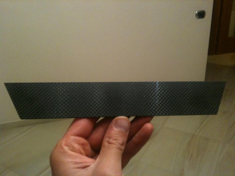

Alettone in fibra di carbonio , come in formula 1 !! Che figata
Pentium 3 GT-imageuploadedbyforum1384190961.459347.jpgPentium 3 GT-imageuploadedbyforum1384190985.694625.jpg
Inviato da mio iPhone usando Forum
