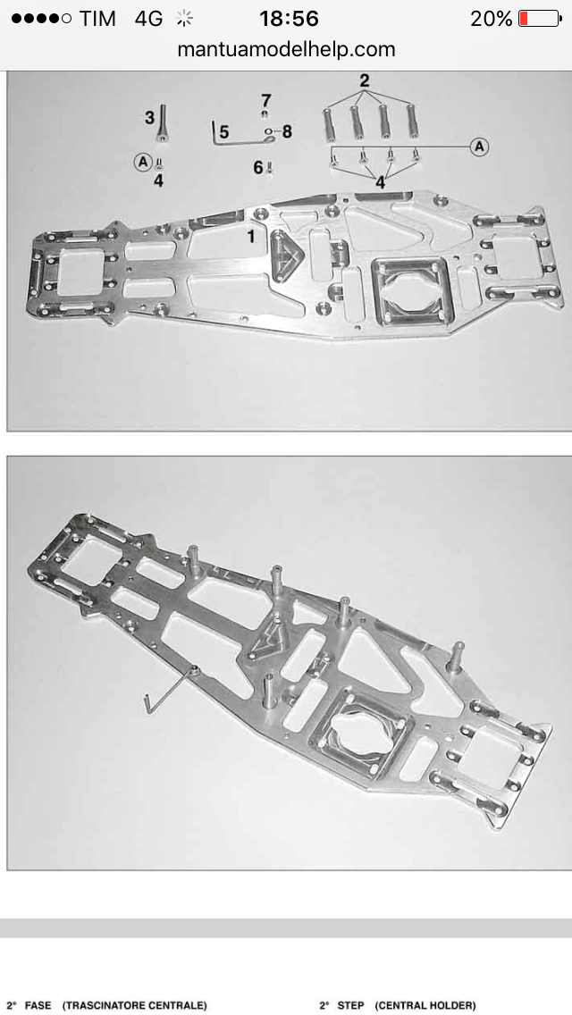

I cardani sono d'alluminio, leggerissimi, con spine d'acciaio da 2,5 mm, almeno questi non sono da lavorare. Mi frega molto il telaio, è da 6 mm , se montassi quello da 4 mm, scenderei altri 100 gr. , bel colpo.

Già, un telaio da 4 sarebbe comunque sufficientemente rigido ma peserebbe 1/3 in meno di quello attuale. Però abbiamo detto che cambiarlo è antieconomico, e non credo tu possa riuscire ad "assottigliarlo"... ma a fresarlo forse sì!
Potresti asportare del materiale dal telaio lì dove non serve, lasciando comunque delle nervature per tenerlo rigido... è possibile vedere meglio il telaio? Anche una foto della macchina da sotto?

Eccolo.

Azz... Tentativo di limare peso dall'attuale telaio fallito: è già rastremato all'osso!
