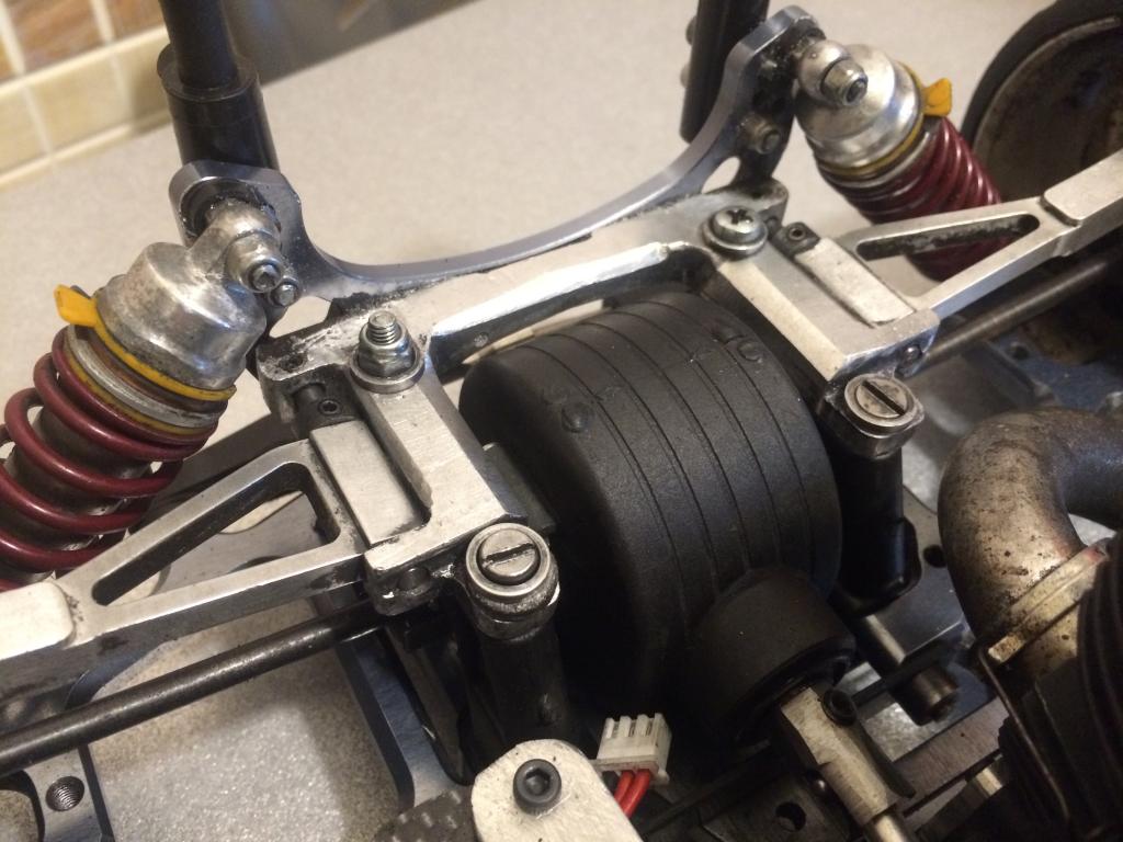

Vecchio 09-01-16, 04:25 PM   #107
L'avatar di Savarc
residenza: Messina
Messaggi: 744
Savarc diventerà qualcuno prima o dopo!Savarc diventerà qualcuno prima o dopo!
Alleggerito il supporto bracci posteriore (l'avevo costruito con alluminio da 10 mm!).

Vecchio 09-01-16, 04:26 PM   #108
L'avatar di Savarc
residenza: Messina
Messaggi: 744
Alleggeriti tutti i bicchierini, 3 gr. a pezzo..

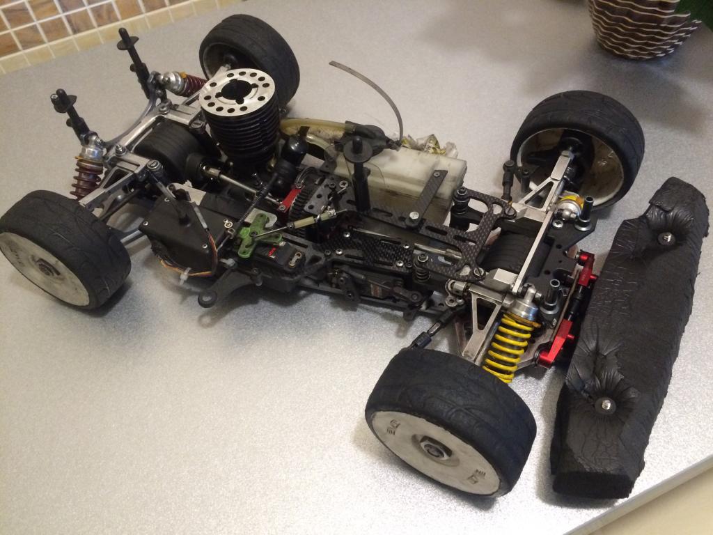

Vecchio 09-01-16, 04:27 PM   #109
L'avatar di Savarc
residenza: Messina
Messaggi: 744
Montata al posteriore, la barra di torsione che solitamente è montata all'anteriore dell'mz3, più leggera della mia.

Vecchio 09-01-16, 04:29 PM   #110
L'avatar di Savarc
residenza: Messina
Messaggi: 744
Alleggerito bumper anteriore , accorciato tubo miscela, tolti filtri inutili (effettivamente basta solo quello del serbatoio)...

Vecchio 09-01-16, 04:31 PM   #111
L'avatar di Savarc
residenza: Messina
Messaggi: 744
Ed altri 80 grammi tolti, ora sono a 3.698. E ora? Premesso che l'olio negli ammi non posso toglierlo , e premesso anche che le viti in ergal non le monto per non svenarmi... Come arrivo a 3.590 ? Pensavo agli ammortizzatori dell' mz2, no big bore, peseranno 10 gr. a pezzo in meno dei miei. Work in progress....

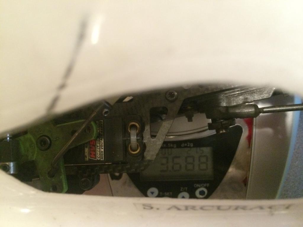

Vecchio 14-01-16, 01:39 AM   #113
L'avatar di Savarc
residenza: Messina
Messaggi: 744
Originariamente inviata da gilby Visualizza il messaggio
Saverio secondo me il pezzo più particolare e la testata del motore tagliata per risparmiare peso
Vero ! Fatto anche supporto batteria in carbonio, ora sono a 3.688

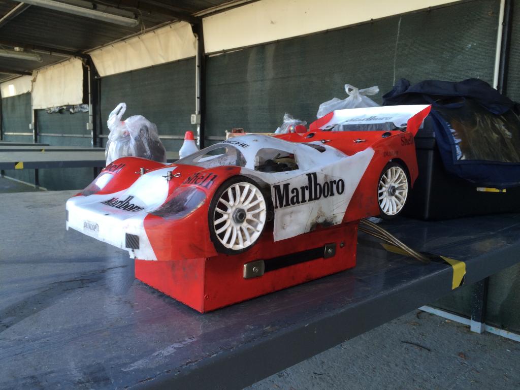

Vecchio 16-04-16, 06:49 PM   #117
L'avatar di Savarc
residenza: Messina
Messaggi: 744
Tanto per riesumare un po' il topic.... Stamattina ero solo in pista, ho provato a fare un video, ma senza un aiuto è un po un casotto . Chissà quale velocità raggiunge a fine rettilineo.
http://youtu.be/-sKROWDgHto
http://youtu.be/WoGy9i5e6K0

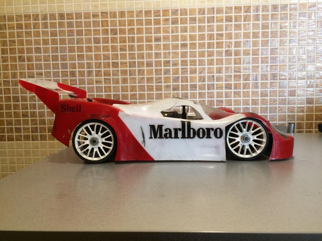

Vecchio 17-04-16, 09:19 AM   #119
L'avatar di Savarc
residenza: Messina
Messaggi: 744
Originariamente inviata da blackcat Visualizza il messaggio
Ciao!
Evito di chiedermi se e quali vantaggi insegui in questa tua "dieta", ma appoggio il lato scientifico della vicenda :-)
Ci sono ancora diversi punti dove poter intervenire:
sostituire gli attuali servi, che mi sembrano standard, con altri low profile;
alleggerire anche il supporto bracci anteriori;
alleggerire trascinatori e dadi ruote, lavorandoli per dargli la forma a "stella" (esistono già in commercio di varie marche);
adottare cerchi a razze;
forare il più possibile la scatola porta ricevente;
se hai pazienza potresti alleggerire anche tutte le teste delle viti, ad esempio così http://www.neobuggy.net/wp-content/u...06/YB_9888.jpg
Edit:
Ho cercato di suggerire tutte modifiche a costo zero, eccezion fatta per il cambio servi, la cui modifica farebbe però da sola calare il peso di circa 40gr.
Buon lavoro!
Grazie per i tuoi consigli. Il lato scientifico è preponderante, ma comunque, lo scopo è anche vincere una sfida con me stesso, cercando di ridurre al minimo la differenza con le "cinghie", che vuoi che ti dica , i modellisti sono un po' matti . Nel frattempo, visto che ho abbassato l'avantreno ,l'attacco superiore degli ammortizzatori è alto come quello della nuova MZ4, ho montato gli ammo (appunto) della mz4 (che poi sono identici a quelli dell'mz3). Il nuovo alettone in foto, sulla carrozzeria, quello si , è solo un esperimento, comunque mi ci sto divertendo con questo modello, di originale è rimasto solo il telaio
Automodello: Pentium 3 SuperGT 1/8
Elicotteri: V911 4ch - V931 6ch
Ultima modifica di Savarc; 17-04-16 a 09:31 AM
Savarc non è in linea   Rispondi quotando
Vecchio 17-04-16, 09:21 AM   #120
L'avatar di Savarc
residenza: Messina
Messaggi: 744
Il nuovo alettone.
