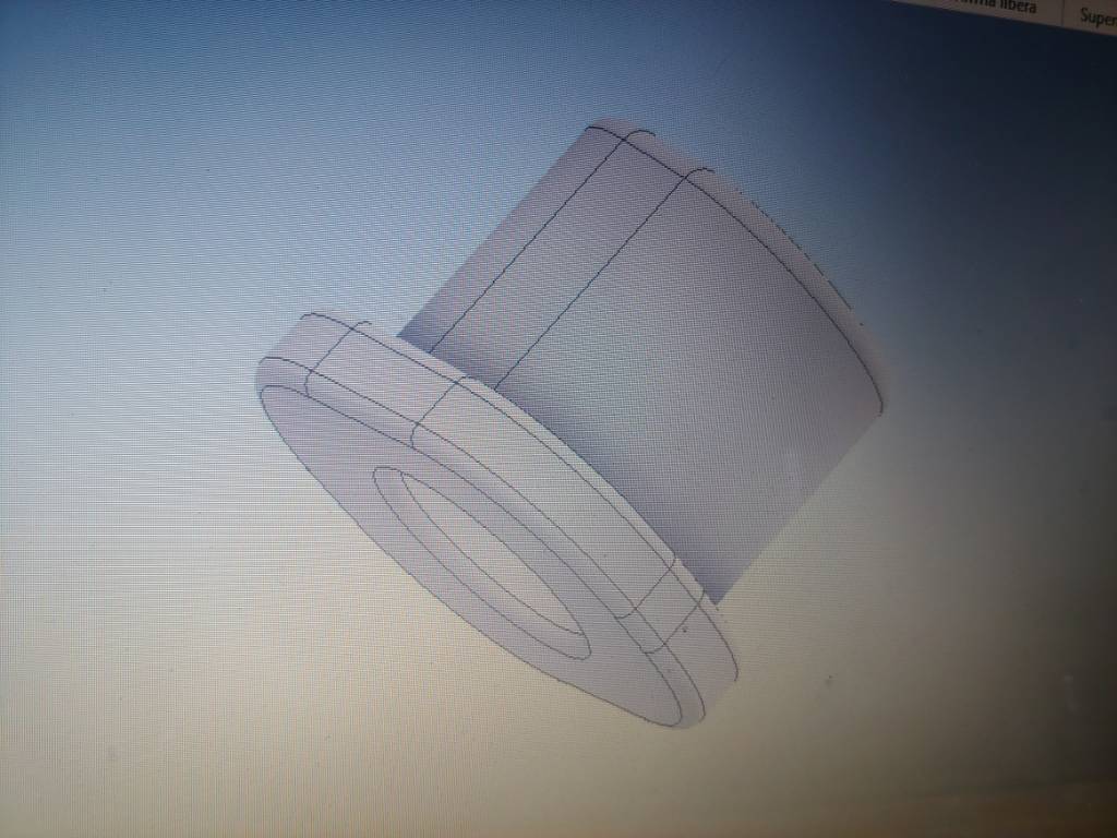

A sx l'originale a dx i miei 2 maggiorati che eliminano il gioco che ho sui braccetti!Ho acquistato 2 Losi 8igh 4.0 - Cominciamo l'avventura....-jpeg_20210730_174501_4458301703634507373.jpgHo acquistato 2 Losi 8igh 4.0 - Cominciamo l'avventura....-jpeg_20210730_174528_4840243937785868419.jpg

confermo problema risolto alla grande....inutile metterli nuovi di fabbrica se poi il braccetto e' consumato!
con i maggiorati cr design non c'e' bisogno di cambiare il braccetto con uno nuovo o spessorarlo alla brutto dio....i bit nuovi maggiorati e il gioco lo fai SOLO a carte!:tunz6rh ::tun z6rh: :nonl oso3ce1cr:
ORA IN BOLLA MANCO A MARTELLATE CE GIOCO
