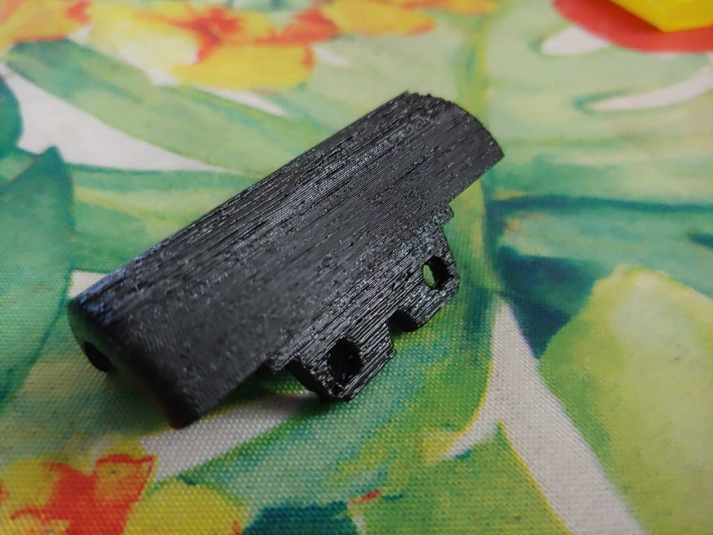

oggi ho riprogettato i parasassi per la losi, perche' mi ero accorto di alcuni difetti, inoltre mi sembravano troppo sottili e facili da rompere da 1.8mm li ho portati a 2.5mm di spessore.
inoltre oltre averli riprofilati ho anche aggiunto un rinforzo posteriore che fa una bella differenza ora non flettono piu' come prima e per romperli ce ne vuole parecchia di forza penso che non si romperanno mai fatti cosi' come ora.
direi che cosi' sono perfetti...ne ho stampati tanti (13) prototipi prima di arrivare a questo risultato.
sto stampando i primi 2 definitivi ora....dopo li monto sono curiosissimo!!

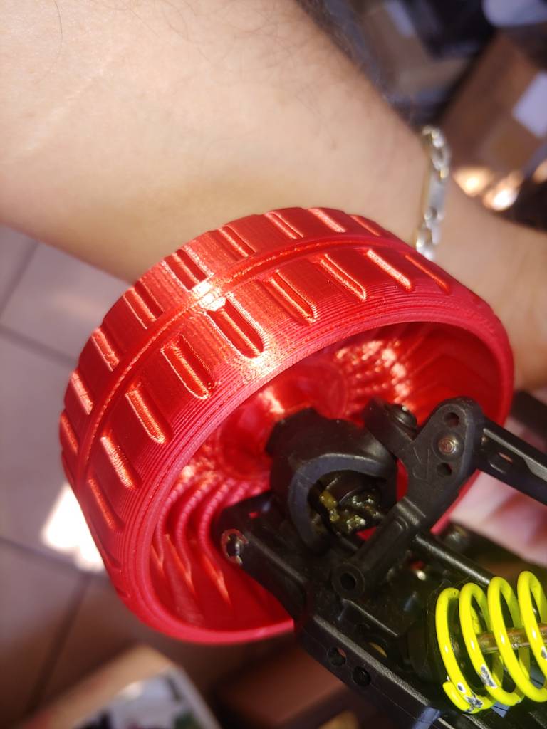

Prototipo...rigido solo per vedere come calzava, il battistrada e ancora da fare. Va stampato tutto in tpu (gommoso)...Ho acquistato 2 Losi 8igh 4.0 - Cominciamo l'avventura....-jpeg_20210831_143309_8654039109378047484.jpgHo acquistato 2 Losi 8igh 4.0 - Cominciamo l'avventura....-jpeg_20210831_143321_1999565073597701780.jpgHo acquistato 2 Losi 8igh 4.0 - Cominciamo l'avventura....-jpeg_20210831_143335_2342246244098536315.jpg

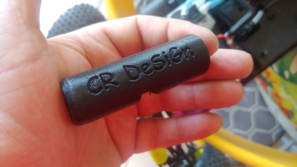

Filtro maggiorato ma saltava via tendeva a uscire...ora non piuHo acquistato 2 Losi 8igh 4.0 - Cominciamo l'avventura....-jpeg_20210831_180925_604914207529205487.jpg
