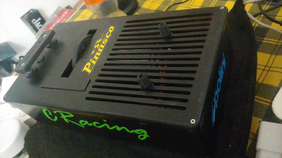

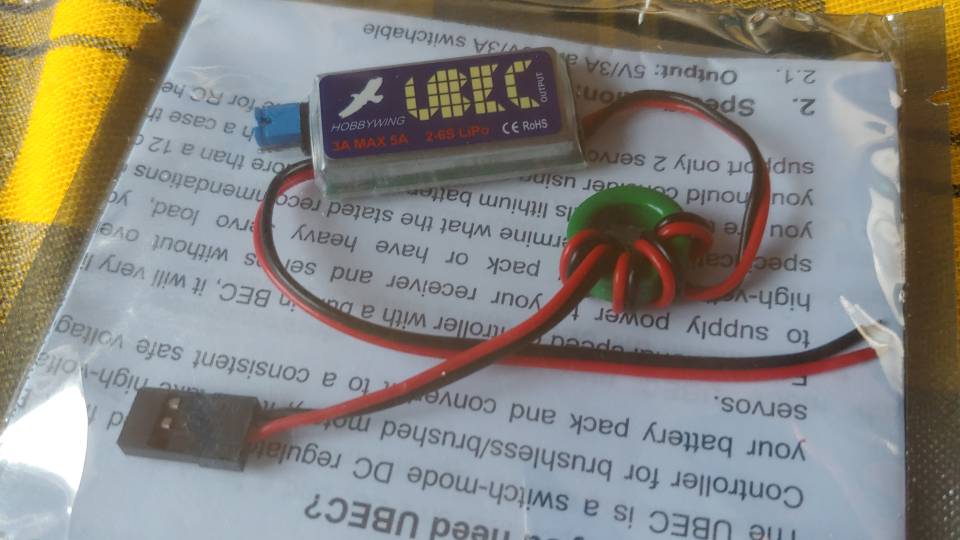

Fatta e funzionante ci sta sia la batteria sia ubec, oggi in pista ho fatto il rodaggio al bliss!
Come canta!

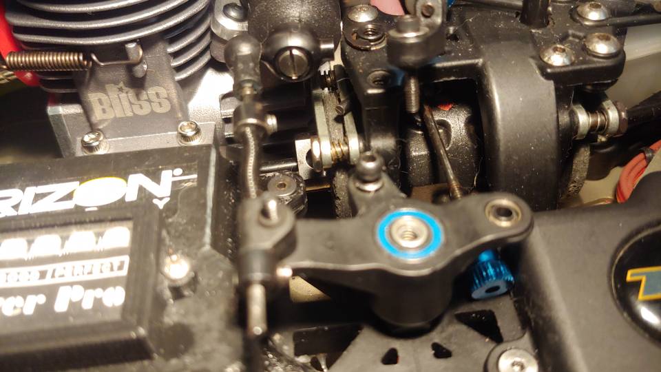

Mi hanno impresata una cassetta di avviamento perche la mia non ce la faceva e slittava la cinghia che tra l'altro non era la sua era da 8mm ora l'ho cambiata con una nuova giusta da 10mm....domani la provo.
Mi hanno consigliato di mettere un elastico dal carburatore al leveraggio voi lo usate???
Ho anche girato il sistema dellacceleratore cosi funziona meglio...Ho acquistato 2 Losi 8igh 4.0 - Cominciamo l'avventura....-img-20211030-wa0016.jpgHo acquistato 2 Losi 8igh 4.0 - Cominciamo l'avventura....-img-20211030-wa0004.jpgHo acquistato 2 Losi 8igh 4.0 - Cominciamo l'avventura....-img-20211030-wa0086.jpgHo acquistato 2 Losi 8igh 4.0 - Cominciamo l'avventura....-img-20211030-wa0079.jpg

L’elastico l’ho sempre usato
Nel caso si scarichi la lipo ( o la batteria ) e perdo tutta l’elettronica ho qualcosa che chiude il carburatore evitando spiacevoli inconvenienti

Si ma lelastico per muovere il mio servo deve essere super forte e tiratissimo altrimenti non lo muove di un millimetro (forse i coreless li muovi) lho messo ma e inutile non muove nulla inoltre il servo è affaticato dall'elastco stesso...

Che servo hai sul gas?
Di solito fanno tanta fatica i servo più economici

absima combat
mentre sulla elettrica e' coreless e scorre come non ci fosse sforzo alcuno

rnbel caso in una cassetta avviamento si volesse mettere delle lipo per avere un botto di potenza quali consigliate?
p.s. non nella mia perche' secondo me e' da 1/10 e il motore stesso non vale na cippa!
anzi penso di venderla..

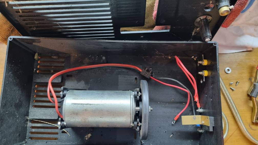

Mi regalano questaHo acquistato 2 Losi 8igh 4.0 - Cominciamo l'avventura....-img-20211104-wa0009.jpgHo acquistato 2 Losi 8igh 4.0 - Cominciamo l'avventura....-img-20211104-wa0010.jpgHo acquistato 2 Losi 8igh 4.0 - Cominciamo l'avventura....-img-20211104-wa0011.jpgHo acquistato 2 Losi 8igh 4.0 - Cominciamo l'avventura....-img-20211104-wa0007.jpg

Ultimata e provata....questa si che va bene!
Ha una forza incredibile fa girare il motore a freddo come nulla fosse!
25 anni di cassetta e non sentirli....una volta si che facevano le cose bene!Ho acquistato 2 Losi 8igh 4.0 - Cominciamo l'avventura....-img-20211105-wa0002.jpgHo acquistato 2 Losi 8igh 4.0 - Cominciamo l'avventura....-img-20211105-wa0004.jpgHo acquistato 2 Losi 8igh 4.0 - Cominciamo l'avventura....-img-20211105-wa0006.jpgHo acquistato 2 Losi 8igh 4.0 - Cominciamo l'avventura....-img-20211104-wa0115.jpg

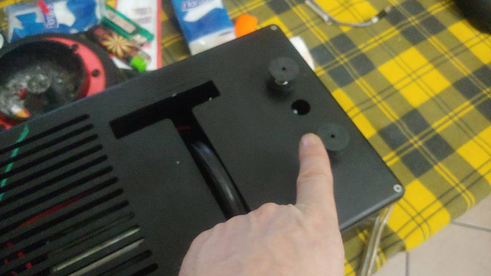

anche la cassetta di avviamento funge bene solo che ho dovuto spessorare un po' perche' la ruota partiva troppo a contatto con il volano ora sto stampando una parte piu' alta per recuperare lo spessore.
