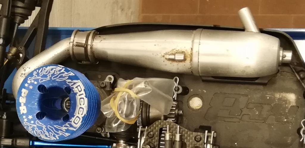

Beh... buona domanda... lo scarico originale della Asso RC8 ce l'ho in scatola originale, nuovo di zecca, mai montato. Ho uno scarico che mi sembra molto grezzo, tipo bomba seconda guerra mondiale, però sicuramente se è stato messo lì una ragione c'era a suo tempo.
Se dalla foto riesci a riconoscere qualcosa... Non ne ho altre al momento.

Motore e scarico sono un organo unico. Ogni motore ha i suoi scarichi, grazie ai quali rende al meglio. Probabilmente il precedente proprietario ha abbinato al picco uno scarico adatto a lui.
Riguardo alle condizioni, be' a pacche e ribaltoni i silenziatori finiscono sempre ad abozzarsi. A vederlo dalla foto non sembra messo così male

Riguardo lo scarico, la foto non mi dice niente... riesci a leggere una scritta e/o un numero sopra? Se non c'è scritto niente è probabile si tratti di una marmitta vecchia vecchia o data in dotazione con un modello rtr. Con uno scarico dedicato andrebbe certamente meglio, ma non è detto che con questo faccia schifo, e comunque non ti consiglierei di comprare uno scarico specifico per un motore "parecchio usato" che non sai nemmeno come va
Comunque la "sua" era la Picco Efra069 o, se si voleva addolcirlo un sotto e recuperare un pochino in allungo, la Picco Efra2046.
