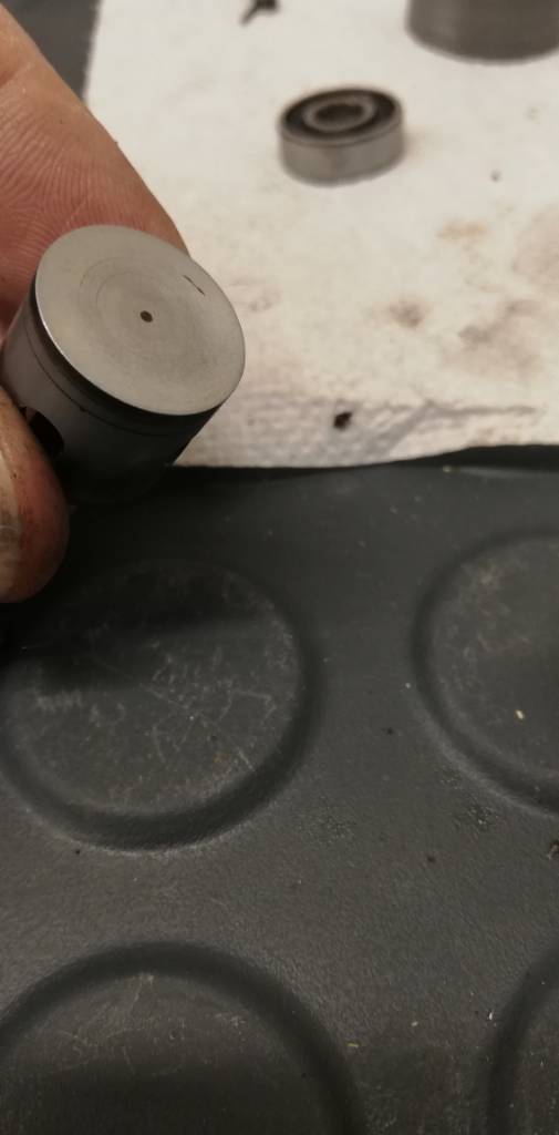

Prima e dopo
Cosa ne pensate del segno sulla testa del pistone?
(quello di lato, non quello della candela che ha picchiato)
Lo sento a malapena con l'unghia.

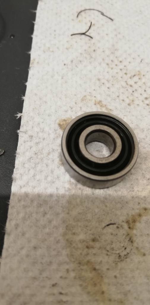

Altra domanda, questo è il cuscinetto anteriore. Perché c'era caramello anche qua dentro, per fare uscire il tutto l'ho soffiato al compressore.
Soffiando dalla parte rivolta verso l'interno del motore, è uscito fuori dalla parte lato volano un annellino di plastica, che si spezza appena lo si tocca. Anzi, già con l'aria compressa si è rotto in 2. Le mie ditta hanno fatto il resto.
Ma sarà una piccola parte di scarto (di stampaggio)? Oppure un elemento rilevante?
A me sembra proprio che non sia un problema. È così sottile e impossibile da maneggiare... Non mi sembra un pezzo disegnato ad hoc. Setup base Picco P3-R-img_20200419_184138.jpegSetup base Picco P3-R-img_20200419_184244.jpeg

potrebbe essere un componente interno del cuscinetto.

In foto non si riesce a capire la natura del segno tipo "graffio" sul cielo del pistone... comunque se è solo un graffio e non una crepa, fregatene, non è un problema rilevante.
Più che altro cos'è quel punto proprio nel centro? Parli di candela che ha picchiato... cosa è successo?

Quell'anello che è venuto via dal cuscinetto anteriore probabilmente è un labbro dello schermo esterno dello stesso. Non saprei dirti se contribuisce alla tenuta ermetica. Più che altro, come hai tolto il cuscinetto visto che non sei ricorso al forno? Occhio quando lo rimetti, scalda bene prima il carter altrimenti rischi di danneggiare la sede.

Mi sa che se si è tolto il labbretto della schermatura questa non sia più ermetica ma comincia a permettere il passaggio dello sporco più fine
Penso sia solo un graffio, pero essendoci lo sporco dentro, difficile saperlo... e non voglio andare oltre nella pulizia, ho paura di rovinare il metallo poi
Originariamente inviata da blackcat Visualizza il messaggio
Beh, penso che la candela abbia picchiato sul cielo del pistone nel passato. Questo motore ancora non lo ho acceso, sarà successo tanto tempo prima, forse ai primi minuti di vita, chi lo sa...
Si vedono pure 2 cerchi attorno al punto, che sicuramente sono il diametro interno ed esterno della candela
Il cuscinetto anteriore non necessita per forza di passare al forno (almeno cosi leggo dapertutto), dando due colpetti con un pezzo di legno passando dal tappo, è uscito subito...

Solo e rigorosamente sul cielo, e ci ho messo tanto tempo perché veramente non premevo sopra. Il mantello del pistone come la camicia sono in ottimo stato, nessun graffio o segno strano.
Se è cosi sono rassicurato. Perché del resto, è un motore vecchio, e non so quanto abbia ancora da vivere... Più che altro mi permette di fare pratica, forse di sbagliare (spero non troppo..), cosi quando ne comprero uno nuovo sapro già cosa fare e cosa no

Ritornando all'anello del cuscinetto che si è staccato, dovresti verificare in che condizioni la schermatura esterna. Oltre ad eventuale sporco come dice Litto97, potrebbe prendere atia da lì e complicarti la carburazione. Se pensi che il resto del motore sia in buono stato, magari investire 10€ per un cuscinetto nuovo non sarebbe una cattiva idea.
Vecchio o nuovo, quando andrai a rimettere il cuscinetto ripeto che sarebbe meglio scaldare prima, perché se non entra perfettamente dritto rischi di rovinare il carter prendendolo a martellate.
