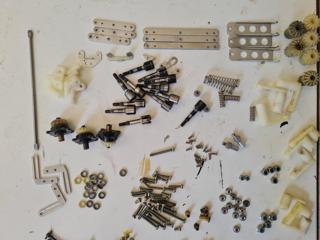

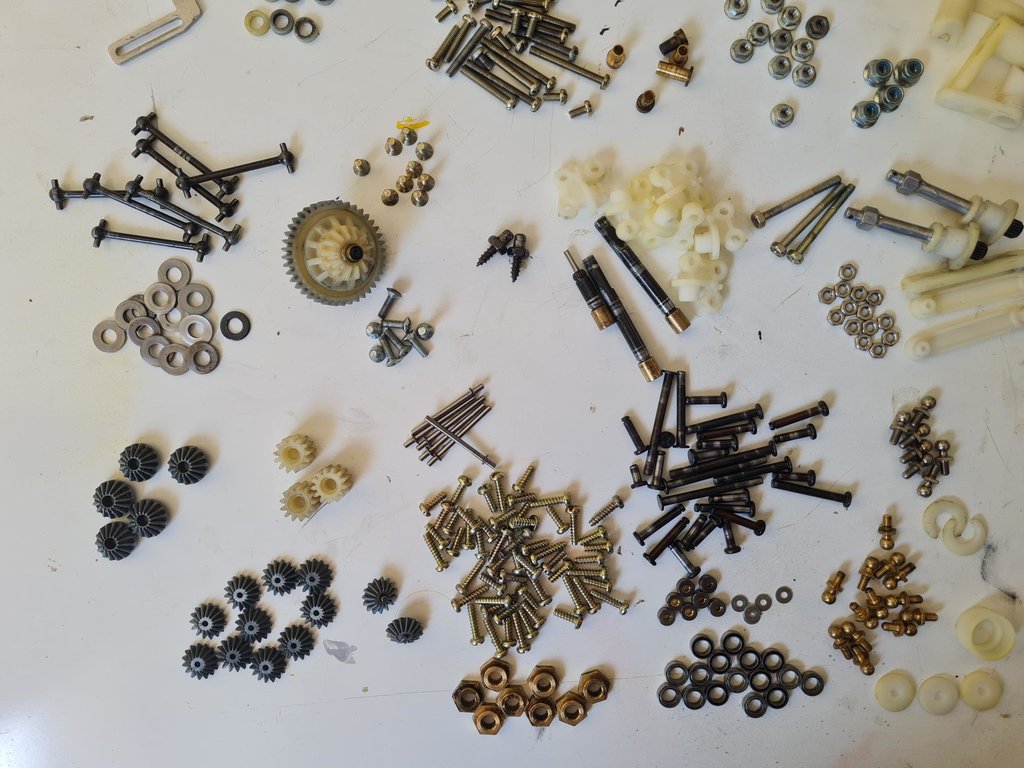

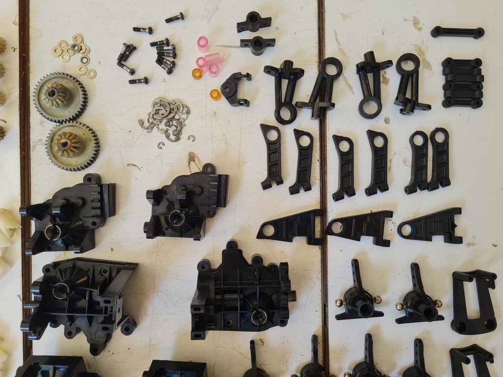

Passiamo al telaio e vediamo quanti pezzi ho disponibili
Dalle foto si capisce che ci sono tanti pezzi, molti sono doppi o tripli
Devo prima di tutto rigenerarli tutti.
Le parti in plastica le lavo con acqua calda e sapone da cucina
Le parti in metallo fanno un bagno di 7 giorni nel gasolio e poi li asciugo
Dopo posso iniziare a pensare di costruire un telaio MK1 serie 959
Tamiya Porsche 959 modello 5859 Mk1-20260531_115551.jpg   Tamiya Porsche 959 modello 5859 Mk1-20260531_115602.jpg   Tamiya Porsche 959 modello 5859 Mk1-20260531_115606.jpg
Tamiya Porsche 959 modello 5859 Mk1-20260531_115611.jpg   Tamiya Porsche 959 modello 5859 Mk1-20260531_115615.jpg   Tamiya Porsche 959 modello 5859 Mk1-20260531_115621.jpg

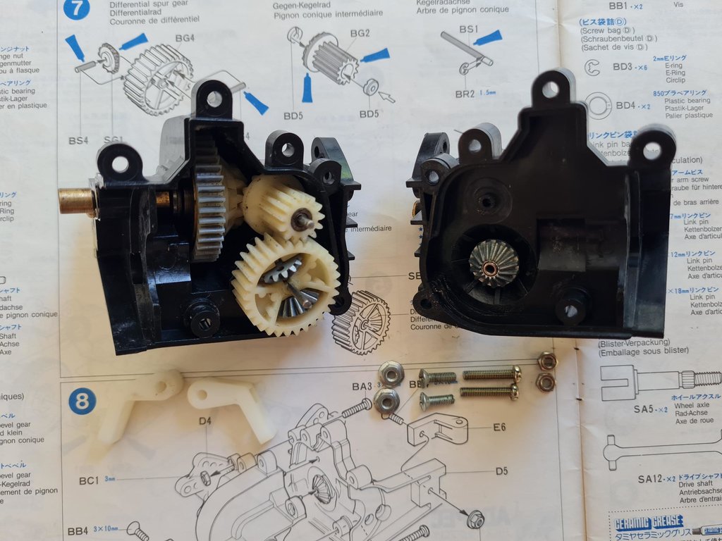

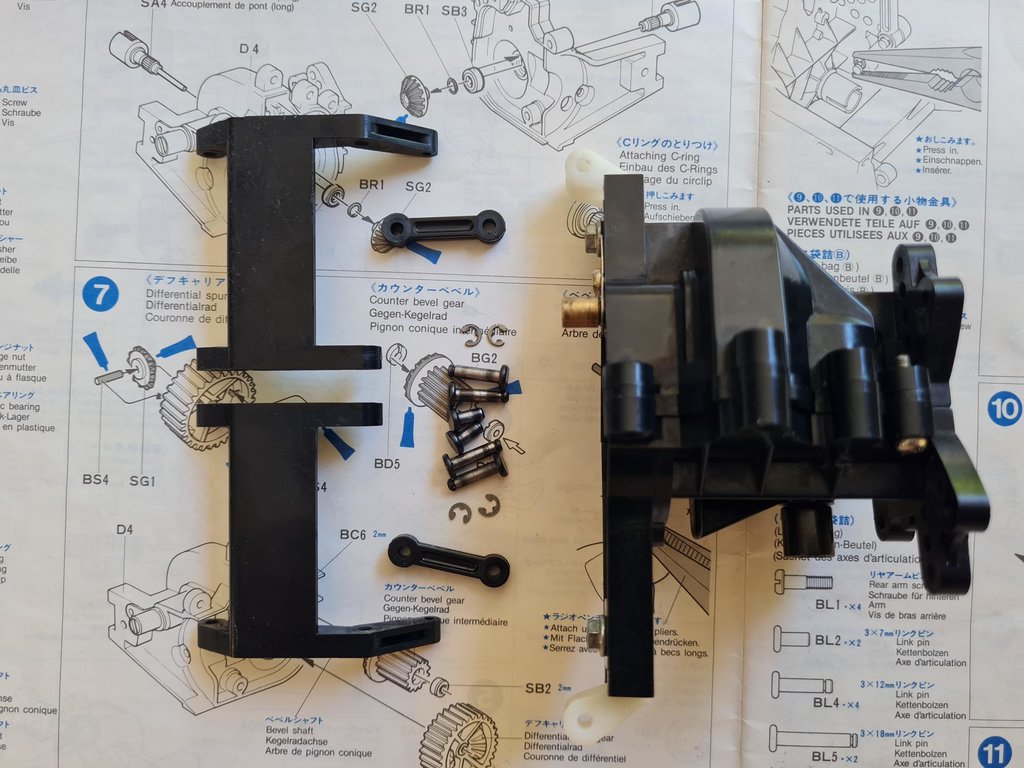

La sezione posteriore è composta da due gusci che uniti fanno la scatola del differenziale
Per questo modello ho deciso di installare il differenziale centrale che era un accessorio previsto da Tamiya per incrementare le prestazioni
Fisicamente il differenziale centrale non cambia molto come forma dal ingranaggio fisso, è un miracolo di micro parti messe insieme.
Le sospensioni posteriori sono un altra parte che sicuramente finisce sul podio dei pezzi più delicati.
Non c'è differenza in questa sezione tra Mk1 e Mk2
Tamiya Porsche 959 modello 5859 Mk1-20260531_141527.jpg   Tamiya Porsche 959 modello 5859 Mk1-20260530_143037.jpg   Tamiya Porsche 959 modello 5859 Mk1-20260531_142033.jpg
Tamiya Porsche 959 modello 5859 Mk1-20260531_142201.jpg   Tamiya Porsche 959 modello 5859 Mk1-20260531_142313.jpg   Tamiya Porsche 959 modello 5859 Mk1-20260531_142548.jpg
Tamiya Porsche 959 modello 5859 Mk1-20260531_142910.jpg   Tamiya Porsche 959 modello 5859 Mk1-20260531_143456.jpg   Tamiya Porsche 959 modello 5859 Mk1-20260531_144022.jpg

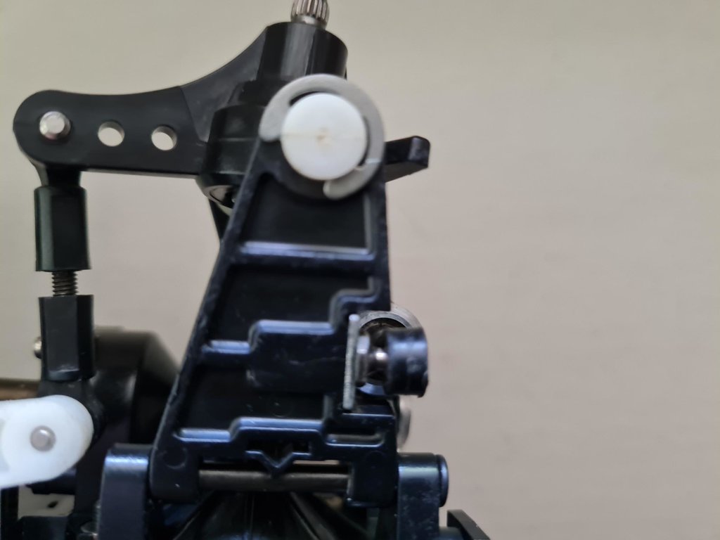

La sezione anteriore è dove si contrano le maggiori differenze tra mk1 e mk2
bracci delle sospensioni superiore ed inferiore sono diverse. Fuso dello sterzo è diverso
Nelle foto sotto ho allestito momentaneamente la versione mk2 perchè la versione mk1 è ancora in restauro
Tamiya Porsche 959 modello 5859 Mk1-20260531_145915.jpg   Tamiya Porsche 959 modello 5859 Mk1-20260531_150224.jpg   Tamiya Porsche 959 modello 5859 Mk1-20260531_150607.jpg
Tamiya Porsche 959 modello 5859 Mk1-20260531_151411.jpg   Tamiya Porsche 959 modello 5859 Mk1-20260531_151946.jpg   Tamiya Porsche 959 modello 5859 Mk1-20260531_152318.jpg

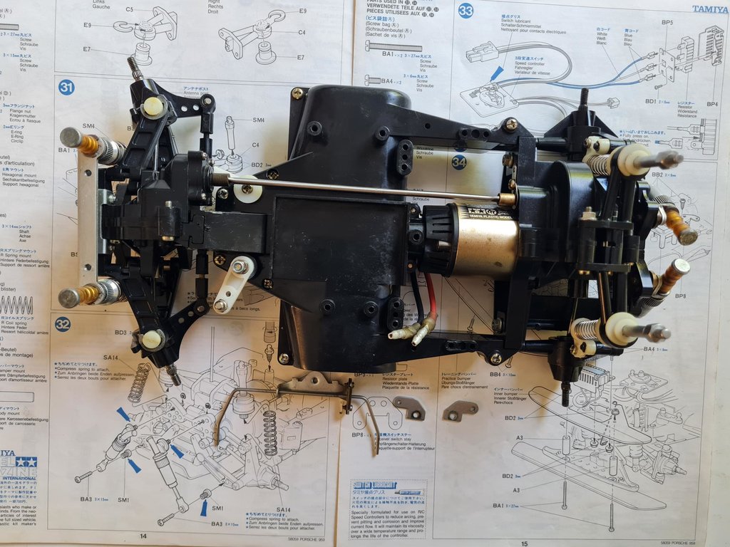

Adesso posso pensare di completare il telaio unendo la sezione anteriore al resto del corpo
Per completare la parte superiore del telaio è necessario installare le torri degli ammortizzatori, le piastre a L per i servomotori, la piastra di rinforzo del motore....tutte piccole parte in lega leggera veramente ben realizzate
Tamiya Porsche 959 modello 5859 Mk1-20260531_153946.jpg   Tamiya Porsche 959 modello 5859 Mk1-20260531_154314.jpg   Tamiya Porsche 959 modello 5859 Mk1-20260531_154925.jpg
Tamiya Porsche 959 modello 5859 Mk1-20260531_155158.jpg   Tamiya Porsche 959 modello 5859 Mk1-20260531_155709.jpg   Tamiya Porsche 959 modello 5859 Mk1-20260531_155825.jpg
Tamiya Porsche 959 modello 5859 Mk1-20260531_155859.jpg   Tamiya Porsche 959 modello 5859 Mk1-20260531_160915.jpg

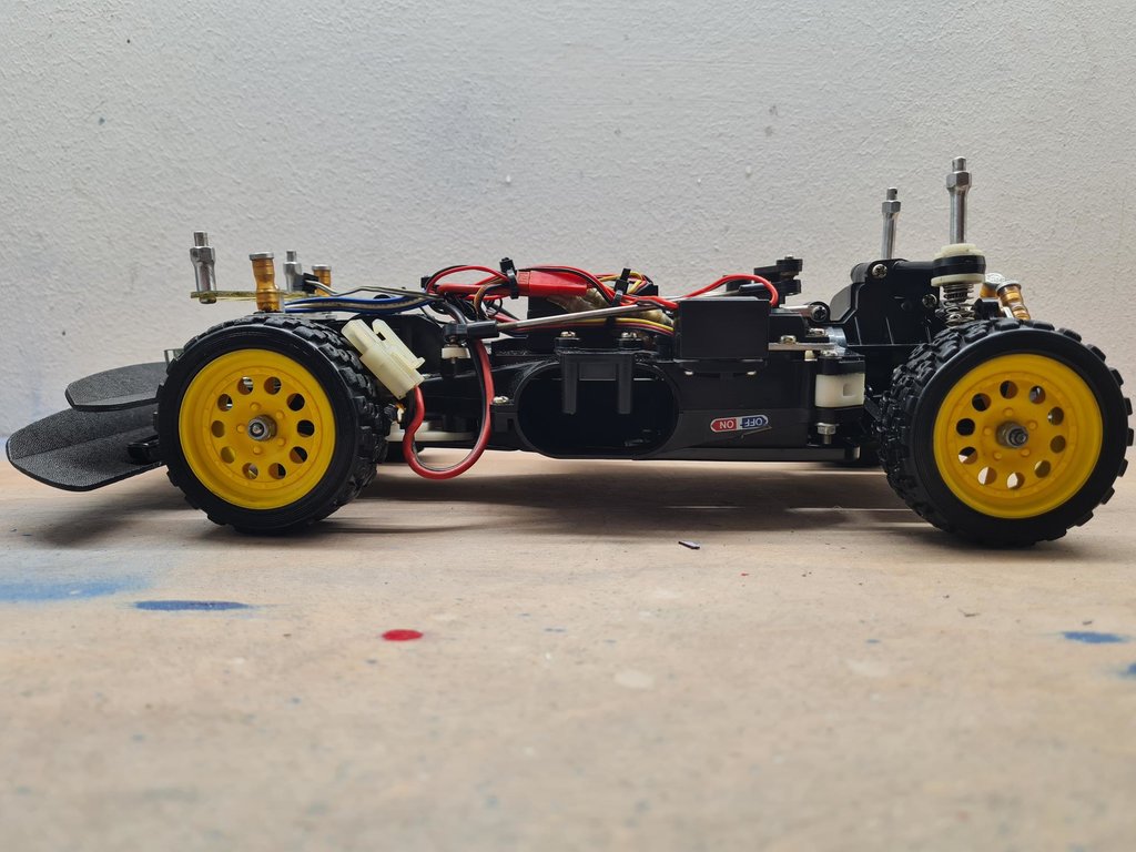

questa è una foto del assale anteriore in versione mk1

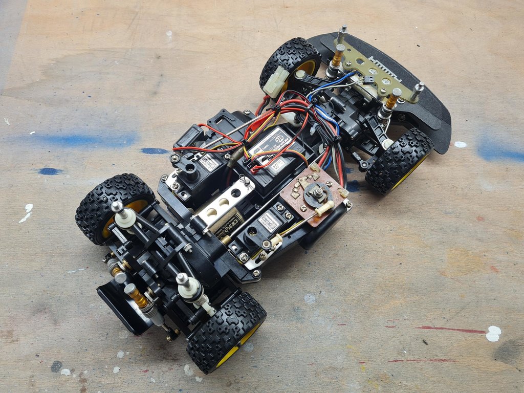

ecco il telaio completo di ruote
Tamiya Porsche 959 modello 5859 Mk1-20260609_194220.jpg   Tamiya Porsche 959 modello 5859 Mk1-20260609_194226.jpg   Tamiya Porsche 959 modello 5859 Mk1-20260609_194232.jpg
Tamiya Porsche 959 modello 5859 Mk1-20260609_194235.jpg   Tamiya Porsche 959 modello 5859 Mk1-20260609_194239.jpg   Tamiya Porsche 959 modello 5859 Mk1-20260609_194242.jpg
Tamiya Porsche 959 modello 5859 Mk1-20260609_194250.jpg   Tamiya Porsche 959 modello 5859 Mk1-20260609_194256.jpg   Tamiya Porsche 959 modello 5859 Mk1-20260609_194302.jpg

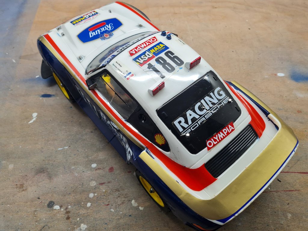

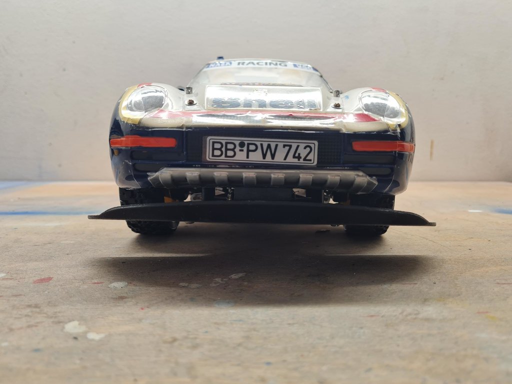

modello finito
Tamiya Porsche 959 modello 5859 Mk1-20260609_194521.jpg   Tamiya Porsche 959 modello 5859 Mk1-20260609_194514.jpg   Tamiya Porsche 959 modello 5859 Mk1-20260609_194509.jpg
Tamiya Porsche 959 modello 5859 Mk1-20260609_194500.jpg   Tamiya Porsche 959 modello 5859 Mk1-20260609_194452.jpg   Tamiya Porsche 959 modello 5859 Mk1-20260609_194447.jpg
Tamiya Porsche 959 modello 5859 Mk1-20260609_194439.jpg   Tamiya Porsche 959 modello 5859 Mk1-20260609_194434.jpg   Tamiya Porsche 959 modello 5859 Mk1-20260609_194426.jpg
