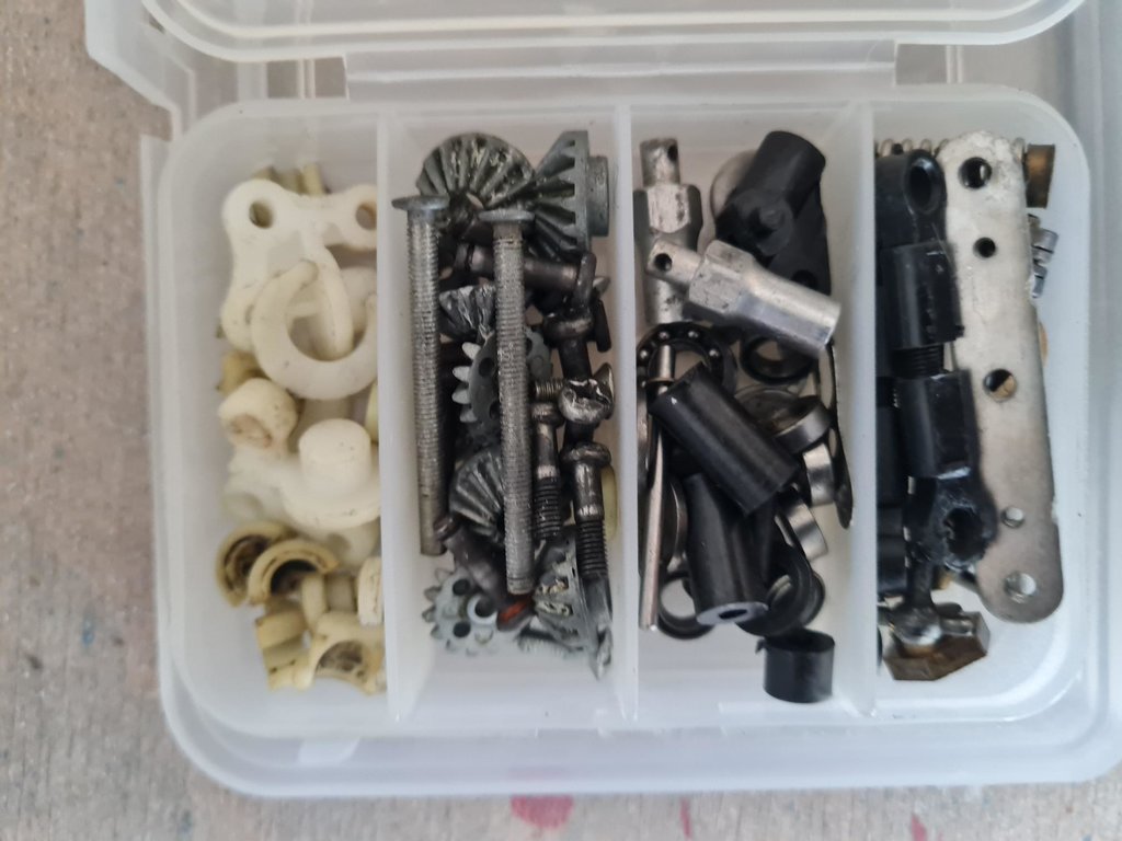

Sono però presenti tantissimi pezzi di ricambio
Alcuni sono messi male, altri invece si possono utilizzare perchè sono in buono stato

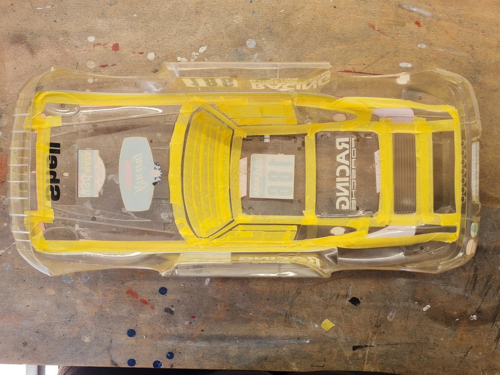

A questo punto uso come riferimento gli adesivi per mascherare la carrozzeria
Essendo trasparente prima vanno applicati i colori scuri e poi quelli chiari
Parto dal blu e finisco con il bianco, quindi mi adeguo per mascherare la carrozzeria

dato che la carrozzeria non ha più la pellicola esterna devo mascherare anche esterno

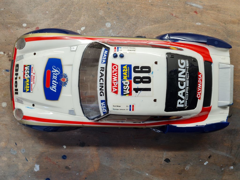

Questo è il risultato finale dopo che ho applicato gli ultimi adesivi
Per sfortuna sono nella versioni con main sponsor Racing
Per me sarebbe stato corretto avere quella Rothmans, ma gli adesivi originali salvati erano Racing

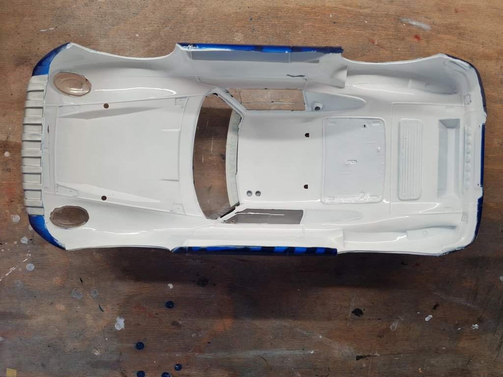

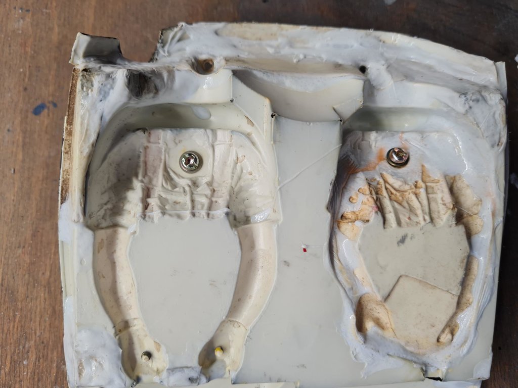

a questo punto posso recuperare abitacolo
Parte dell'abitacolo era rovinato quindi ho dovuto ripararlo stendendo mani di soluzione di Acetone+ABS
Queste mani si comportano come le resina che indurendosi rende rigida la struttura

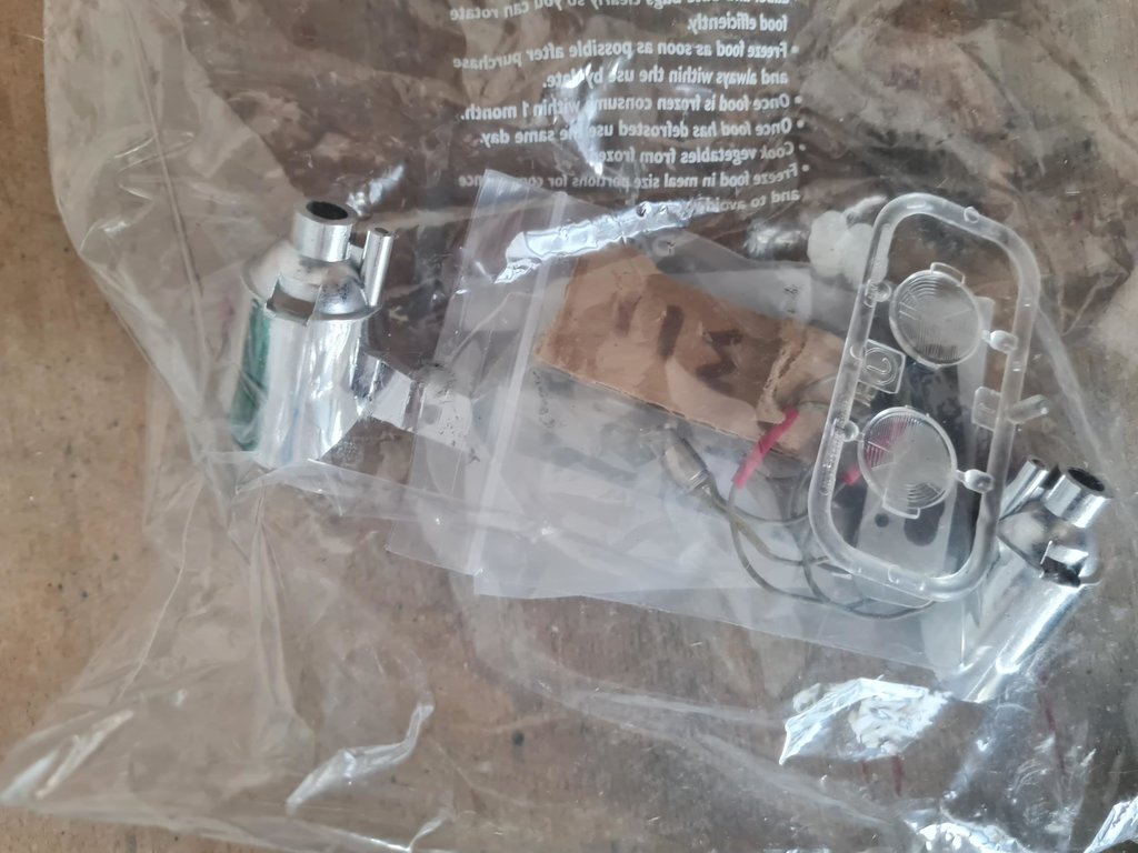

Adesso la carrozzeria ha tutti i pezzi per essere montata
Il gruppo fari anteriore è nuovo di fabbrica mai usato

ecco al carrozzeria completa
Sono soddisfatto del lavoro fatto anche se questa livrea non è proprio semplice
