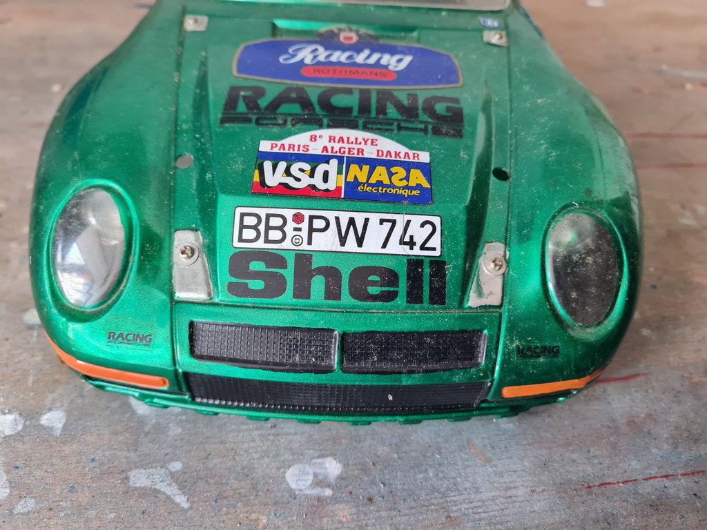

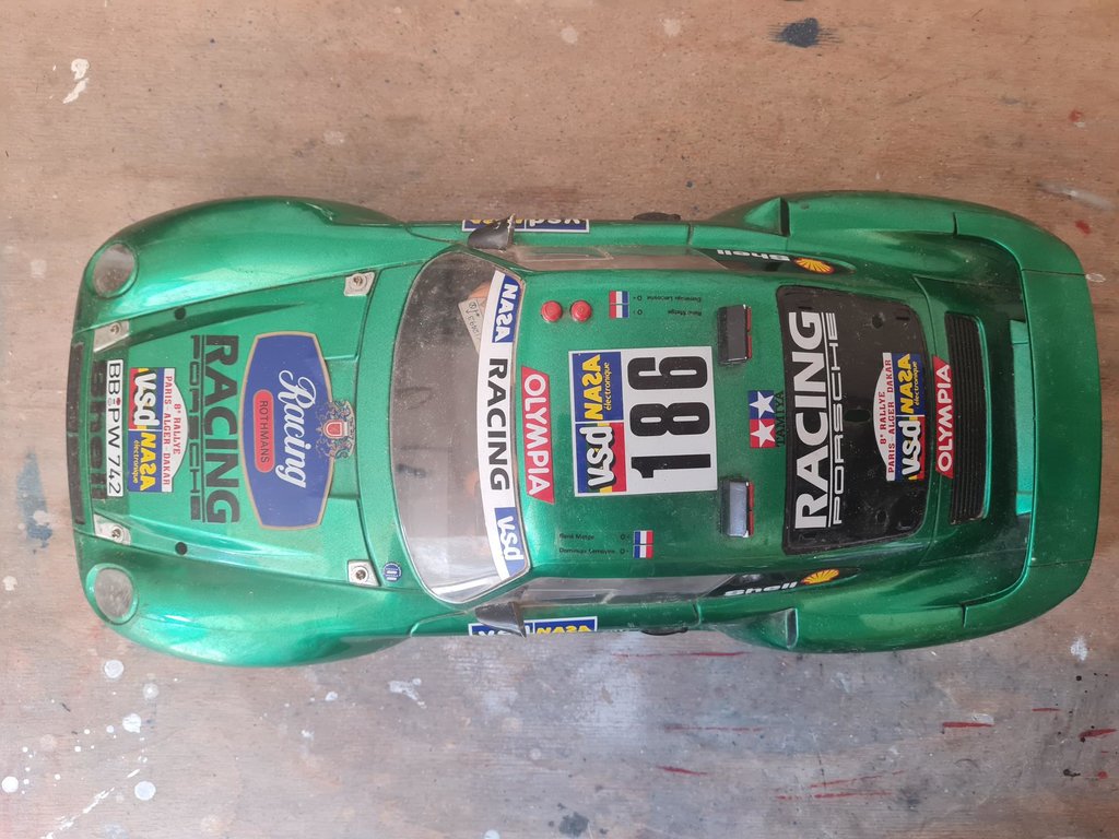

Iniziamo dalla Mk2
La carrozzeria di questo modello è in condizioni straordinarie
Notoriamente è una delle carrozzerie più delicate rilasciate alla vendita da Tamiya
Ma nel contempo è anche una delle più dettagliate
La carrozzeria ha una colorazione che assolutamente nn rispecchia il manuale uso e sinceramente non è neanche il massimo. Farà impazzire chi ama il verde metallizzato
Il colore è stato applicato correttamente e sono presenti tutti gli accessori come alettone posteriore, collettore gas di scarico del motore, luci posteriori sul tetto, specchietti retrovisori, sistema luci, interno abitacolo con autista e navigatore
Tamiya Porsche 959 modello 58059-20260522_152609.jpg   Tamiya Porsche 959 modello 58059-20260522_152614.jpg   Tamiya Porsche 959 modello 58059-20260522_152619.jpg
