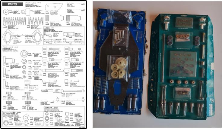

Settimana scorsa navigando in internet mi imbatto in questo annuncio:" Tamiya Egress 1:10 anni 90. Regalato di comunione mai montato e rimasto in cantina per oltre 30 anni. Manca la scatola originale e libretto di montaggio. Ciò che è presente in foto è quello che verrà spedito."
Per completare la descrizione dell'annuncio c'erano queste tre foto che allego.
Ci ho messo un po' a decidermi, continuavo a guardare le foto e cercavo di capire cosa mancava.
Motore, carrozzeria, alettone, elettronica era tutto assente; ma per il resto sembrava un modello 58079 della Egress anni 90 non ancora montato.
Insomma, non so se siete tutti d'accordo, ma se fosse vero sono di fronte a quello che credo si possa definire una vera perla....
Si trovano molti modelli mai montati della versione del 2013, ma degli anni 90 codice 58079 non si trovano neanche facilmente modelli in vendita
L ho comprato certo che poteva anche essere una "sola", il prezzo poi era irrisorio.

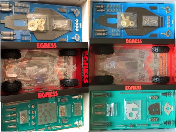

Effettivamente la confezione è arrivata anche abbastanza in fretta, ma solo oggi sono riuscito a controllare.
Sembra proprio un modello 58079 mai montato
Ho confrontato le pagine finali del manuale dove è riportata la distinta base con quanto è arrivato.
Sembra combaciare tutto, faccio parlare le immagini sotto.
Solo la parte B è stata aperta, le altre sono tutte ancora chiuse nel sacchetto.
Parzialmente è stato anche aperto l'espositore blu, ma le parti tolte sono presenti

Per essere sicuro di non trovarmi di fronte a parti prese da qualche riedizioni ho confrontato gli espositori della versione degli anni 90 e quella del 2013, vedere le immagini sotto.
Anche in questo caso, mi trovo di fronte alla conferma che quanto acquistato è veramente una Egress originale

indizio numero uno; la descrizione della vendita sembrava reale
indizio numero due; le parti e i sacchetti delle viti coincidono con quelli di un modello 58079
indizio numero tre; espositore verde e blu sono quelli originali degli anni 90...
Se qualcuno ha messo insieme delle parti di una riedizione per farle sembrare originali, ha fatto un ottimo lavoro.
