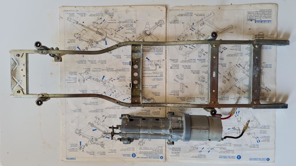

Un amico (so che ci legge quindi lo saluto) mi ha proposto a un ottimo prezzo questo telaio Bruiser. Sinceramente mancava il 50% o più delle parti, ma quanto era presente era in ottimo stato.
Non avevo tutto il necessario per riportarlo in vita, ma comunque era un peccato non comprarlo per futuri progetti.
Visite: 45
Dimensione:   335.5 KB

Questo secondo telaio è veramente messo male e ha scoraggiato i possibili acquirenti; all'asta ero praticamente solo.
Però sono cosciente che ho il primo telaio ed effettivamente so che da due telai incompleti posso ottenere un telaio completo.
Quello che avanzerà dal restauro lo tengo da parte per futuri lavori e restauri; ovviamente, se a qualcuno serve qualche pezzo contattatemi via MP, magari ce l ho....
Sicuramente devo cercare un motore perchè quello presente nel secondo lotto è troppo lungo.
Non è un RS750-SH, ma un RS775 che ha la cassa cilindrica lunga 67 mm invece di 600. L ho capito dalle foto in cui il motore non si installava nel telaio ed ho avuto la conferma al momento dell'arrivo del pacco.
Se qualcuno ha un RS750-SH mi scriva per cortesia un messaggio privato, se ha intenzione di venderlo....

Per prima cosa ho smontato entrambi i telai e ho immerso tutte le parti nel gasolio per 7 giorni.
il gasolio è veramente efficace per togliere sporco, grasso, unto, ossido e ruggine.
Dopo averli sgrossati con il gasolio, ho pulito le parti più piccole nella lavatrice ad ultrasuoni
Sono tanti i pezzi di dimensioni generose che nn sono riuscito a lavare ad ultrasuoni, ma la foto mostra il risultato finale, sicuramente c'è chi potrebbe fare meglio; ma sono soddisfatto. Ho selezionato i pezzi per completare un telaio completo, il motore per ora ho preso in prestito quello che era riservato a un altro lavoro.
Sono sempre i cerca di un RS750-SH...

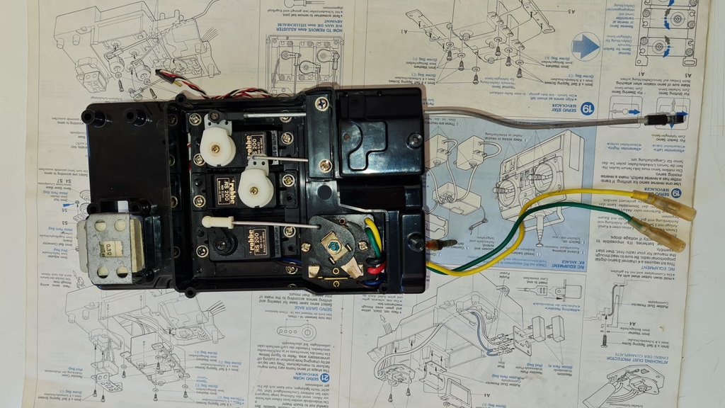

Ho assemblato nuovamente il telaio in metallo; per quanto dovrei saperlo fare senza più guardare le istruzioni, preferisco sempre farmi guidare dal manuale.
Questo telaio è veramente spettacolare e riprende i vecchi telai delle fuori strada; quelli che le case automobilistiche producevano prima dell'avvento dei SUV.
Per il fuoristrada il telaio a longheroni è sicuramente quello più robusto e versatile.
Per prima cosa preparo il telaio in metallo, in un secondo momento preparo la scatola che contiene elettronica e poi eseguo il matrimonio tra queste due parti,
Finita questa parte resta solo da installare le 4 ruote con i loro mozzi e i due paraurti anteriore - posteriore.

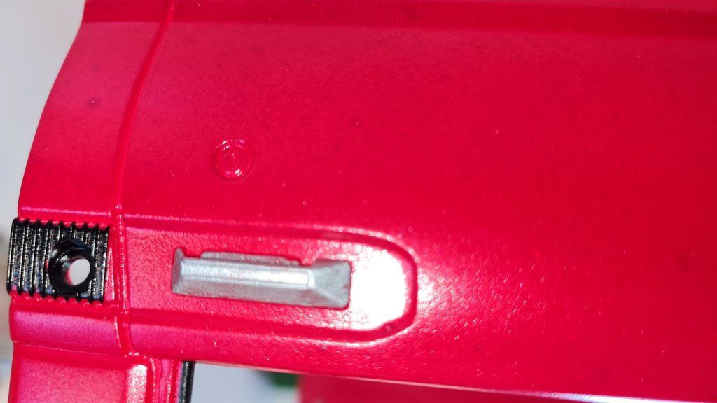

La carrozzeria del Mountaineer, come quella del Bruiser, sembra molto semplice da colorare; in realtà la carrozzeria è però ricca di molti particolari:
  • luci posteriori gialle e rosse
  • blocchi e cerniere posteriori del portellone grigi
  • catarifrangenti rossi
  • maniglie della porta grigie
  • guarnizioni dei finestrini e del parabrezza neri
  • gocciolatoio grigio
  • fregi Hi Lux laterali grigi
  • frecce laterali arancioni
  • frecce frontali nel paraurti arancioni
  • griglia frontale grigia
  • logo tamia bianco
  • luci di posizione bianche
A questi particolari è necessario aggiungere anche la parte che riguarda il pilotino e il passeggero.
Applico due mani per ogni particolare della carrozzeria. Effettivamente ammetto che a volte ho quasi paura di colorare alcune parti: ad ogni errore c'è il rischio di dover ripartire da capo e rifare tutto.
