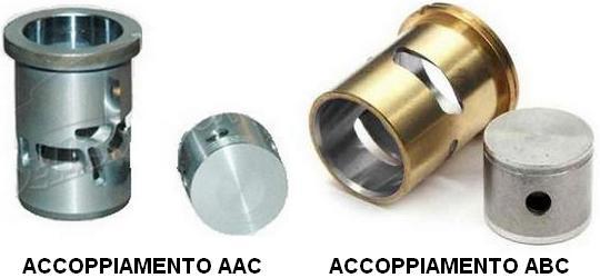

ACCOPPIAMENTO ( motore )
Parte di un motore GLOW PLUG composta da 2 elementi cilindrici,il primo denominato CAMICIA che è cavo al suo interno ed il secondo,sempre cilindrico denominato PISTONE che scorre all’interno del primo elemento.
Viene così denominato perché nella maggioranza dei motori GLOW PLUG i due componenti vengono forniti assieme come ricambio.
Gli accoppiamenti sono suddivisi in 2 categorie:
- ACCOPPIAMENTO ABC ( camicia in ottone con riporto interno di cromo e pistone in alluminio ).
- ACCOPPIAMENTO AAC ( camicia in alluminio con riporto interno di cromo e pistone in alluminio ).
foto vedi allegati

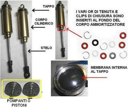

AMMORTIZZATORE ( idraulico )
Elemento utilizzato per smorzare ( attutire ) i movimenti oscillatori dei braccetti causati dalle asperità del terreno su cui poggiano le ruote,ad essi collegati,del modello/automobile/moto.
è così composto:
- un cilindro solitamente in alluminio/ergal che contiene olio al silicone
- uno stelo in acciaio ( la parte mobile )
- uno o più pompanti/piattelli forati in differenti misure collegati allo stelo
- un tappo di chiusura superiore al cilindro che contiene l’olio
- una membrana sotto al tappo che funge da guarnizione
- vari or/guarnizioni di tenuta inferiori dove scorre lo stelo
vedi allegati

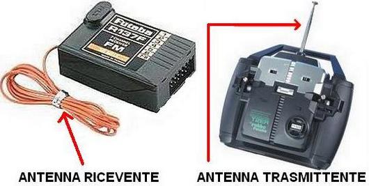

ANTENNA (radiocomandi )
Parte di una ricevente o una trasmittente radio,solitamente costituita da un filo di rame ricoperto da una guaina per le riceventi dei radiocomandi e da un tubo estensibile o fisso in metallo/plastica con anima metallica per le trasmittenti.
Serve a trasmettere o ricevere un dato segnale elettromagnetico sotto forma di onda radio.
Esempi di antenne: vedi allegati
