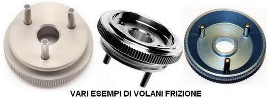

VOLANO ( frizione )
elemento a forma circolare che viene montato sull’albero motore e che è sede dei ceppi frizione.
Nei motori ad avviamento a cassetta viene usato per l’avviamento tramite la ruota dell’avviatore che và a contatto col volano facendolo ruotare.vedi allegato
