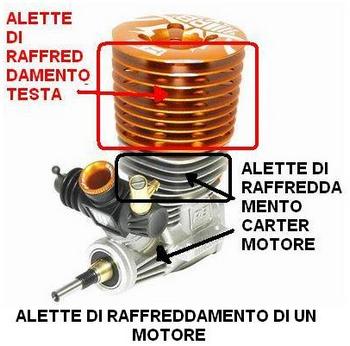

ALETTA ( di/raffreddamento )
Superficie attua alla dispersione/dissipazione del calore di un determinato componente elettrico/elettronico o a motore.
Viene così chiamata per via della forma ad ‘’ ala ‘’ sporgente dal componente del quale fa parte.
Nei motori glow plug che hanno sistema di raffreddamento ad aria sono presenti in gran quantità sulla testa motore ed in parte sul carter motore,proprio per aiutare lo scambio termico e la dissipazione del calore verso l’esterno.
vedi allegato

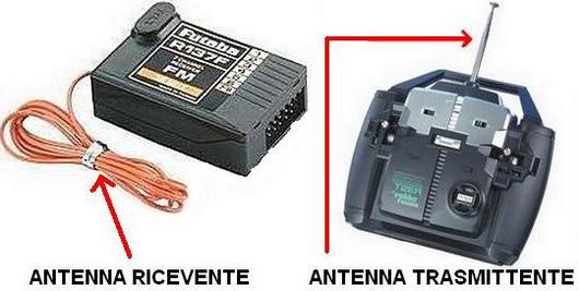

ANTENNA (radiocomandi )
Parte di una ricevente o una trasmittente radio,solitamente costituita da un filo di rame ricoperto da una guaina per le riceventi dei radiocomandi e da un tubo estensibile o fisso in metallo/plastica con anima metallica per le trasmittenti.
Serve a trasmettere o ricevere un dato segnale elettromagnetico sotto forma di onda radio.
Esempi di antenne: vedi allegati
