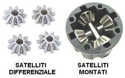

SATELLITE/I ( differenziale )
Ingranaggi presenti in numero variabile ( solitamente quattro ) all’interno del differenziale posizionati sulla crociera che sono collegati in rotazione ai due planetari.

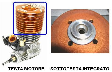

SOTTOTESTA ( motore )
Parte integrata o separata dalla testa del motore,in alluminio,che chiude la camera di scoppio superiormente.
Ha un foro filettato centralmente per accogliere la candela e quattro o più fori passanti per le viti della testa.
Nel lato che sta interno al motore ha una forma di cupola che varia a seconda del tipo/marca di motore.

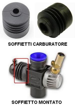

SOFFIETTO ( carburatore )
Elemento do gomma a forma di fisarmonica che sigilla e permette il movimento della farfalla del gas sul carburatore.

TESTA ( motore )
Componente del motore dedicato al raffreddamento ed alla chiusura della camera di scoppio dello stesso,presenta multiple alette e fori ravvicinati fra loro per permettere la dissipazione del calore.
Centralmente ha un incavo per permettere di avvitare/svitare la candela e le viti di fissaggio della stessa al motore.
Può avere il sottotesta integrato ad essa od essere separata da esso ( due pezzi discinti ).

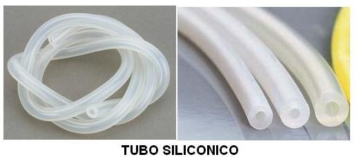

TUBO SILICONICO
Tubo impiegato per l’alimentazione ( miscela ) del motore a scoppio nei modelli.
Molto elastico e resistente al calore.

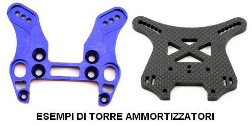

TORRE/TORRETTA AMMORTIZZATORI
Piastra costituita in differenti materiali ( ergal,plastica,alluminio,carbonio.grafite ) solitamente piatta e di spessore variabile che presenta nella parte alta più fori per il posizionamento/inclinazione superiore dell’ammortizzatore.vedi allegato
