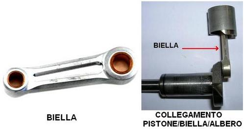

BIELLA ( motore )
Elemento meccanico di un motore che trasforma il moto rettilineo alterno ( Sali/scendi ) del pistone in moto rotatorio dell’albero motore.
Costituita in alluminio nei motori glow plug è ancorata al pistone per mezzo di un perno detto SPINOTTO.
nella parte bassa ha una sede circolare per essere collegata al bottone di biella presente sull’albero motore.
Per facilitarne il movimento ed evitare l’eccessivo attrito/consumo con lo spinotto ed il bottone di biella nelle sedi dedicate è solitamente riportata una boccola in rame.
Nb. Nelle zone dov’è presente la bronzina in rame a volte è ricavato un foro che serve per la lubrificazione delle parti in movimento.
vedi allegato

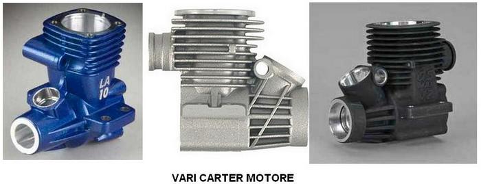

CARTER ( motore )
Parte del motore glow plug in alluminio contenente tutti i componenti che lo costituiscono e ne permettono il funzionamento.
Al suo interno sono ricavati i TRAVASI di aspirazione della miscela aria/benzina che si collegano alle LUCI presenti sulla camicia,è ricavata la sede per il carburatore,le sedi per i cuscinetti dell’albero motore,sottotesta/testa,camicia,tappo posteriore.
vedi allegato

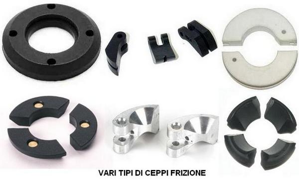

CEPPO ( frizione )
Parte della frizione che per la forza centrifuga derivante dalla rotazione dell’albero motore và a far presa sulla campana frizione trasmettendo il moto rotatorio.
Può essere di varia forma ,dimensione e materiale a seconda del tipo di frizione.
vedi allegato
