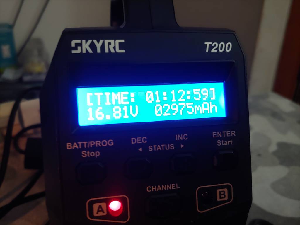

Vecchio 02-10-21, 01:14 AM   #210
residenza: milano
Messaggi: 911
SeXyDeSiGn ha una pessima reputazione!
Carica a 2.7A finita ma esce scritto 2975mAh....?????Trasformazione losi 8ight 4.0 ad elettrica-jpeg_20211002_011252_2453963705658344358.jpgTrasformazione losi 8ight 4.0 ad elettrica-jpeg_20211002_011317_1552649872619247496.jpg
