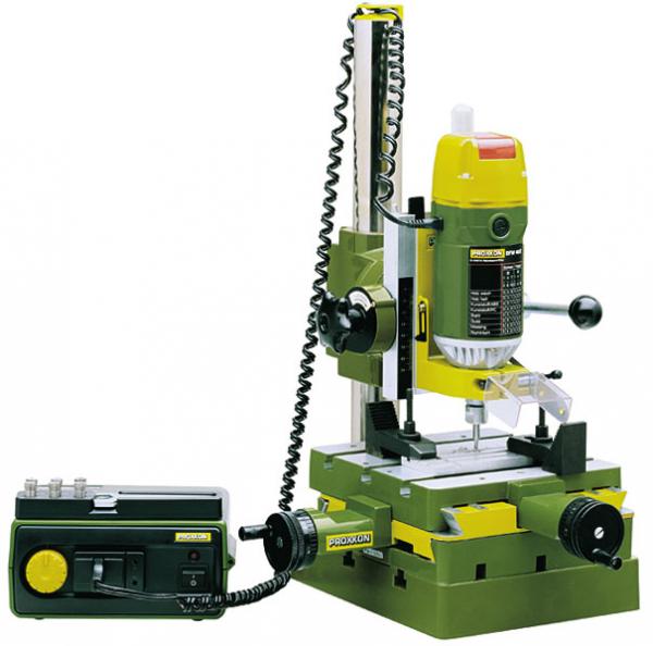

ciao a tutti e ben ritrovati, e' da molto che non scrivo e vedo con piacere che gli utenti del forum sono aumentati
fresatrice... avrei intensione di comprarne una, la proxxon ne produce una funzionante con corrente a 40 volt e con numero di giri regolabile da 1600 a 6000 rpm
Mi chiedevo se a confronto con la mf 70 che riesce a farne da 5.000 fino a 20000 quella da 40 volt non sia penalizzata per questo suo limitato num. giri,
In sostanza che relazione c'e' tra tipo di materiale(io la utilizzero' per il legno) , numero di giri e diametro della fresa?
ciao a tutti

Ciao Corsaro,
io ho il modello BFW-40/E (che è quello della tua foto) da una decina di anni, per il legno e la plastica va benissimo, i 6000 giri bastano e avanzano, difficilmente regolo sulla velocità massima, la uso sia come fresatrice che come trapano a colonna.
Credo che la velocità fino a 20000 giri serva prevalentemente per la lavorazione di metalli duri.
L'unico difettino è che il tavolo a croce ha un po' di gioco.
Pier

in realta' sono indeciso tra questa e la mf 70.
hai provato a vedere se magari dentro il tavolo a croce qualche bullone di fissaggio si sia allentato?
Ho controllato, ma è la vite senza fine che è un po' lasca, un minimo di gioco rimane sempre (circa 0.05 mm), non so se è un difetto della mia o se sono tutte così, un amico mi ha detto che tavole a croce "perfette" costano anche più di 3000 euro
Pier

sulla descrizione del prodotto scrivono: guide registrabili senza gioco
fai un altro tentativo, aggiungi un po' di grasso sprai, magari quegli 0,05 mm si riducono dallo spessore del lubrificante.

Ciao Corsaro (ben tornato) e Pier, questo è un'argomento che mi interessa
in modo particolare,anch'io compreró l fresatrice grande della.proxxon, ho già da tempo la mf70 e posso dirvi che è un gioiellino sia come motore che come tavolo a croce che risulta preciso nelle regolazioni e negli avanzamenti,l'unico neo è che il motore scalda in fretta e quindi non è molto indicato per lavorazioni molto lunghe...
La fresatrice più grande,quella a cui si riferisce Corsaro,mentre il motore va benissimo per il legno(nonostante i 6000giri),la colonna anche quella è ok,il tavolo a croce non è assolutamente all'altezza,le
escursioni sono corte ed è poco preciso,sia nei volantini che
nei movimenti.
Io ho già comprato la colonna ,a settembre comprerò il motore, il tavolo a croce comprerò probabilmente altro ,ho già visto un'altra marca tedesca che ha le esursioni molto più ampie e volantini molto più ptecisi ,gli attacchi mi sembrano uguali e come spesa siamo li....
Farò quindi un'assemblaggio ,penso così di trovarmi bene......
Saluti.......Luca

ciao, ma hai avuto modo di provarlo? e forse piu' preciso quello della mf 70? inoltre sono compatibili il supporto a colonna con il tavolo dell'altra azienda? potresti postare qualche foto del nuovo prodotto?

Ciao Corsaro..
Posso dirti che la mf70 è molto precisa ,in tutti i suoi particolari ed usi,non mi è sembrata però molto adatta a lavori lunghi e gravosi,il motore tende a scaldarsi abbastanza in fretta,
ho poi provato il tavolo a croce della macchina più grande, quella che hai messo in foto all' inizio di questo topic,e ti confermo l'impressione che ho avuto,mentre colonna e motore sono ok, il tavolo no,purtroppo adesso non riesco ad inviarti il materiale che chiedi,ho tutto a casa,
Appena rientro ti faccio avere tutto, così poi decidi,
Il mio amico Tiziano (modellista d'arsenale)anche lui usa il tavolo che prenderò io e ci si trova benissimo.
Appena posso ti mando mp..
