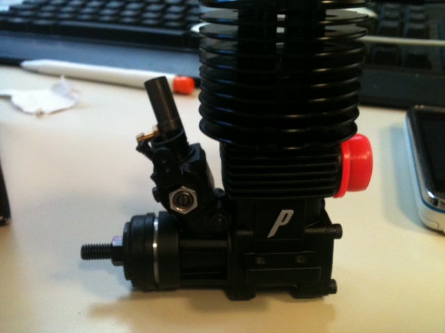

predefinito peak diablo 6000
salve,
Ho preso questo motore ma come potete vedere da foto manca la parte frizione campana avendo l'albero motore tutto filettato qualcuno puo indicarmi dove trovarli e cosa prendere.
grazie

è un motore ad albero corto se nn sbaglio ci dovrebbe essere tipo una prolunghetta che si attacca però nn sono sicuro aspetta i più esperti

Potrebbe essere questo il dato?.
Ma una volta comprato questo la frizione e la campana sono standard giusto?.

Devi metterci il cono per il volano, il volano e la prolunga come quella in foto...poi i ceppi e la campana..

esatto
cono, volano, prolunga che ha anche funzione di dado, infine ceppi, rasamenti se necessario e campana.
ma la prolunga te l'hanno data o la devi acquistare a parte?
fammi sapere come va, che sono interessato anche io.
