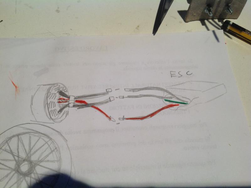

Volevo provare a fare un piccolo test per assicurarsi che tutto funzioni bene
Faccio un piccolo disegno che rappresenta le connessioni che pensavo di fare tra ESC e motore; va tutto bene?
Work in progress: trainer auto costruito-image.jpg
Vecchio 27-06-13, 12:35 PM   #149
L'avatar di Pugacev
Registrato dal: May 2013
residenza: Berghem
Messaggi: 172
Pugacev è un newbie...
Si.
Poi se il motore gira al contrario non è un problema, basta che inverti 2 fili (staccando prima la batteria ovviamente)
L'importante è che non inverti + e - da batteria a ESC; da ESC a motore non c'è problema.

Vecchio 27-06-13, 02:18 PM   #150
L'avatar di one road one rc
Registrato dal: Apr 2012
residenza: Modigliana
Messaggi: 3,751
one road one rc è un newbie...
Originariamente inviata da Pugacev Visualizza il messaggio
Si.
infatti...se inverti i cavi tra esc e batteria "so' caxxi amari"..Anche se dovrebbero esserci i condensatori che...
