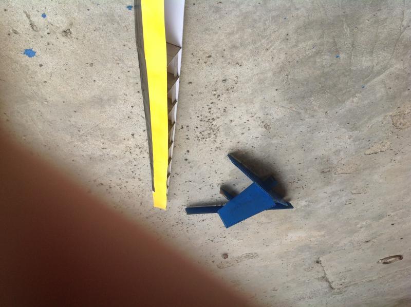

Dopo aver aperto alcune discussioni, mi sono deciso ad aprire un work in progress riguardante il trainer 3ch che voglio autocostruirmi in cartoncino e che ho progettato io stesso ( speriamo che voli... )
Per il momento ho già costruito l'ala destra con le centine di cartoncino sottile e il rivestimento esterno fatto di carta Bristol; il tutto verniciato e reso impermeabile
Manca solo l'aletta all'estremità posta a 30 gradi
Vi allego subito delle foto, una dell'ala completata, e una dell'altra ala in costruzione.

Forza, vai avanti che verrai ripagato appena il tuo pupillo spiccherà il volo.
Necessita di una nome.... ogni scarrafaone è bello a mamma sùia
Dai un'occhiata all'allegato, ti tornerà utile.....

riesci ad infilarci un tubo di carbonio o un longherone di balsa/betulla/pioppo/salgatto e incollarlo?
Fligthy1
Consiglio: visto che devi ancora unire le due semiali dagli un diedro di 5°, ti aiuteranno molto a volare.

Prendo la punta da 8mm e Faccio un buco con il trapano nelle prime 2/3 centine; un tubo fatto con il cartoncino ( quello da 1mm ) andrebbe bene ? O è meglio andar sul sicuro con la balsa?

Ho appena finito di verniciare la fusoliera.
Purtroppo ho finito il giallo, e ho dovuto colorare lo stabilizzatore di coda e il timone di un'azzurro pastello
Vabbe, L'importante e che funzionino

Ho appena buttato via il "blocco azzurro"
Era troppo pesante e non era abbastanza robusto; adesso lo rifaccio con il Bristol e il cartoncino, così dovrebbe essere più leggero e robusto
Oltre a questo Mi mancano solo da finire le alette delle ali, ma non sono sicuro di come impostare la posizione delle ali
Gnaogab, ti metto 2 possibili disegni; mi potresti dare un consiglio?

Vuoi un trainer per imparare a volare e conoscere le correnti:
Disegno 1 senza dubbio.
Con il diedro il modello "galleggia" e tenderà a stabilizzarsi da solo durante il volo.
vedrai, ne rimarrai soddisfatto.
dagli tra i 5 e 10°.
Oppure un metodo spartano è di tenere una semiala sul piano e l'altra sostenuta con uno spessore di 3-4cm all'estremità. E poi vai di colla!

Gabri ( almeno penso sia il tuo nome...), ho un problema con il fissaggio delle semiali.
Non riesco a fissarle tra 5 e 10 gradi; quando le ho costruite avrei dovuto piegare la prima centina di ogni ala verso l'interno...
Non ci ho pensato
Come posso unirle saldamente?
Ci ho già provato con la tecnica " tutto colla" ma appena le si prendono in mano si flettono all'ingiù e tornano dritte! Anche infilandoci dentro dei distanziali di cartoncino!!
Vecchio 03-05-13, 09:14 PM   #12
L'avatar di Toffy98
Registrato dal: Mar 2013
Messaggi: 1,989
Ah, come non detto! Ho appena risolto( che sia benedetta l'ATTACK )
Ecco la foto delle due semiali unite a 10 gradi con successo!!!
