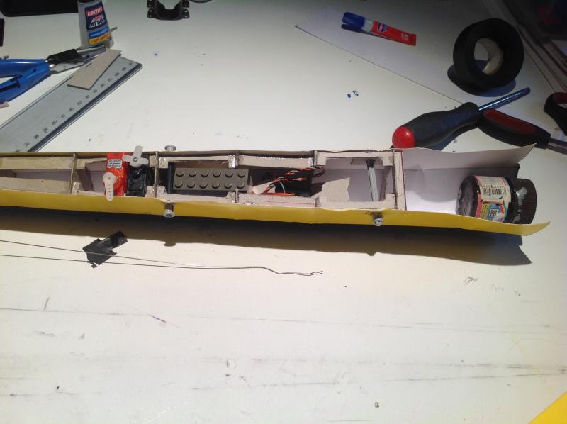

Infine ho deciso di sistemare l'elettronica in questo modo:
I servi dietro l'ala
La batteria posta al centro sotto le ali ( rappresentata per il momento dal mattonino lego )
La ricevente/ESC posta davanti alla batteria, e quindi anch'essi sotto l'ala
Il motore( rappresentato dal barattolo di vernice di ugual dimensioni) sull'anteriore con l'elica sporgente di 2 cm
Foto:
Work in progress: trainer auto costruito-image.jpg

Mi sbaglierò ma a occhio mi sembra che la naca sia un pochino troppo corta.... e la batteria troppo indietro....
Metti la batteria danati alle ali e allunga il muso, meglio se il motore è fuori così si raffredda.
Altra cosa importante: l'asse del motore deve essere negativo di 5°, ovvero guardare verso il basso. Altrimenti appena dai gas il modello fa un loop e te lo ritrovi sui denti.

Grazie gabri dei consigli, ma per adesso voglio provare a farlo volare così.
Ieri ho provato a lanciarlo in giardino come nell'ultima foto ( il barattolo di vernice e il pezzo di lego avevano lo stesso peso e dimensione dei pezzi che rappresentavano ) e ha volato molto stabile.
Se non funziona faccio sempre in tempo a spostare la batteria sull'anteriore, dove c'è molto spazio.
Ps ho montato il cavo dello stabilizzatore + i due servi
Secondo te l'inclinazione che raggiunge il flap sarà sufficiente?

Si l'inclinazione dei piani di coda è più che sufficiente, anche troppo, te ne accorgerai.... e se vuoi cambiare l'alettone fai pure, lo renderai più reattivo che si piega in volo...
Sarà l'età, ma non corro, dò gas e lo lancio da fermo... a parte ciò è sempre il motore che lo fa impennare; comunque c'è un calcolo che con velocità, carico alare, peso e non mi ricordo cosa puoi sapere quando l'aereo inizia a volare. Sei giovane, ma non corri così forte.
Farà tutto il motore.
"Il motore sbaglio o deve anche essere "sbandato" qualche grado di lato per la controcoppia dell'elica?""
In teoria si, ma di solito lo si corregge dopo il primo volo aggiungendo dei distanziali.
Perchè vira a sinistra? semplice: l'elica gira in senso antiorario e se il motore è troppo potente il modello (le ali) non ha molta portanza sulle ali da tenerlo in piano e quindi tende ad avvitarsi verso sinistra, da qui la virata a sx.
Ma ripeto, l'inclinazione (subito a +5°) e l'imbardata la correggi dopo il primo lancio.
