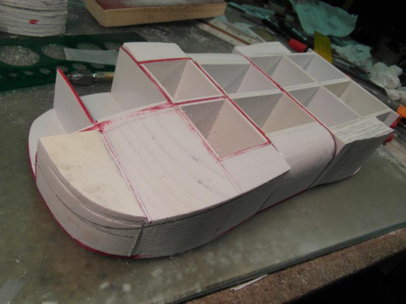

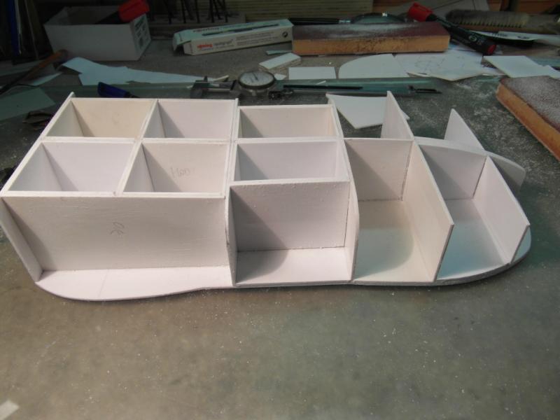

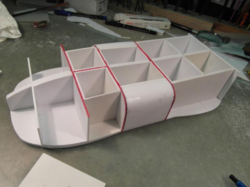

predefinito Ferrari 350 can am autocostruito scala 1/12
08/06/13
Questa volta metto una data di inizio lavori, cosa che non ho mai fatto e che non sono mai riuscito a quantificare in termini di tempo.
Inizio un nuovo vip partendo questa volta dalle fondamenta e cioè dalla costruzione dello stampo o maquette come meglio lo volete chiamare.
Il metodo di costruzione ricorda quello dello scafo di una imbarcazione e cioè fondo ordinata centrale e centine trasversali.
Il tutto deve essere riempito e modellato.
Questa volta a differenza della 612 ho intenzione di condividere con voi ogni piccolo pezzo, quindi prevedo tempi molto lunghi.
Ciao a tutti, buona visione e tanta pazienza a chi avrà voglia di seguirmi.

Il materiale non è legno ma fogli di plastica di 2 m/m di spessore incollati assieme.Ciao e grazie

Proseguo con altre foto dello stampo in costruzione.

prosegue il lavoro della maqutte

Fantastico.
Certe sequenze fotografiche aiutano a capire più di mille parole.
Però qualche domandina la farei...
Una volta realizzato lo scheletro, sia quello principale che quelli secondari per i rilievi e le appendici, vengono riempiti con lastrine in plasticard?
E poi come vengono modellati, a mano libera e carta abrasiva oppure con il Dremel?
E infine: le quote riportate successivamente sulla maquette vengono prima realizzate su carta e poi riportate oppure le disegni direttamente sul prototipo?
Infine grazie per la condivisione, ci sarà moltissimo da imparare.
