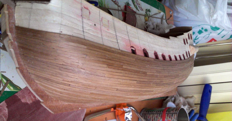

Vecchio 16-09-11, 08:27 AM   #51
L'avatar di sanfelipe
Registrato dal: Feb 2011
Messaggi: 349
sanfelipe è un newbie...
grazie drake, lo schema mi sembra molto valido!
Nel frattempo vi posto qualche foto del listellamento iniziato, ho optato per listelli lunghi 9 cm con schema 3-1. Con questo sistema il lavoro procede molto, molto a rilento rispetto alla listellatura con listelli interi ma penso che alla fine ne valga la pena. Il lavoro non è perfetto (sono alla mia prima esperienza) ma penso che sia accettabile. Ovviamente è ancora da levigare e rifinire...

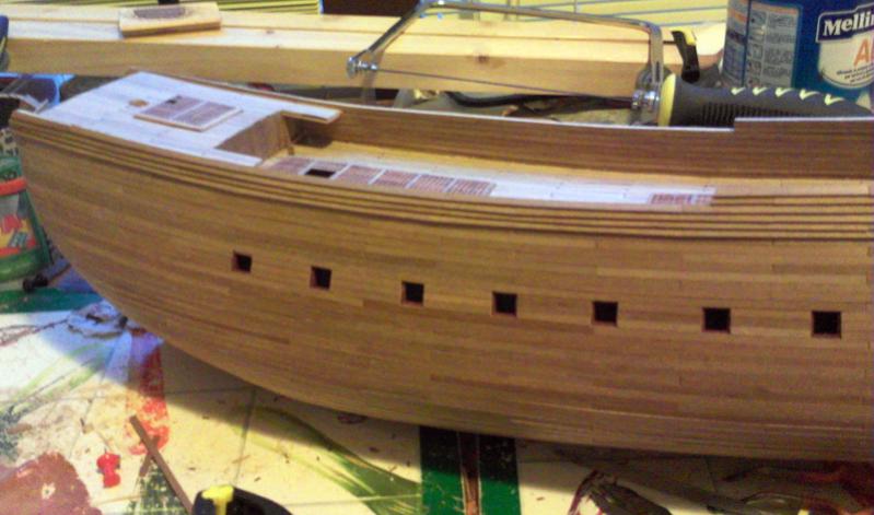

Vecchio 19-09-11, 08:18 AM   #55
Messaggi: 349
troppo buoni ma so bene che non è così!
Questo we ho finito la fiancata, ora è ancora al grezzo, rifinirò il tutto al termine dell'altra fiancata. Ecco alcune foto (scusate la qualità ma le ho fatte con la luce artificiale senza flash).

Vecchio 19-09-11, 11:49 AM   #56
L'avatar di drake1500
Registrato dal: Sep 2008
residenza: Guidonia - Roma
Messaggi: 600
drake1500 è un newbie...
Invia un messaggio tremite MSN a drake1500 Invia un messaggio tremite Skype a drake1500
Originariamente inviata da sanfelipe Visualizza il messaggio
... listellamento iniziato, ho optato per listelli lunghi 9 cm con schema 3-1...
il sistema di interruzioni 3-1 NON è proprio il massimo, come neanche quello da me adottato 4-1 ... fanno un pò etteffo "parquet"
la prossima nave la faremo con sistema 6-1 almeno, mai al di sotto come ho letto su un blog di un Fleuron in ammiragliato:
Progetto Le Fleuron il fasciame di carena del Fleuron
S'i fosse fuoco, arderei 'l mondo...s'i fosse vento, lo tempestarei...s'i fosse acqua, i' l'annegherei...s'i fosse Dio, LI FURMINEREI!
guarda la mia GOLDEN HIND in progress
Ultima modifica di drake1500; 04-10-11 a 09:23 PM

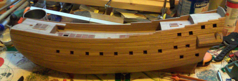

Vecchio 26-09-11, 08:52 AM   #58
Messaggi: 349
ho rifatto la listellatura della murata superiore perchè mi sono accorto di aver sbagliato di brutto le misure. Ho anche rifatto e listellato la galleria di poppa... ecco due foto:

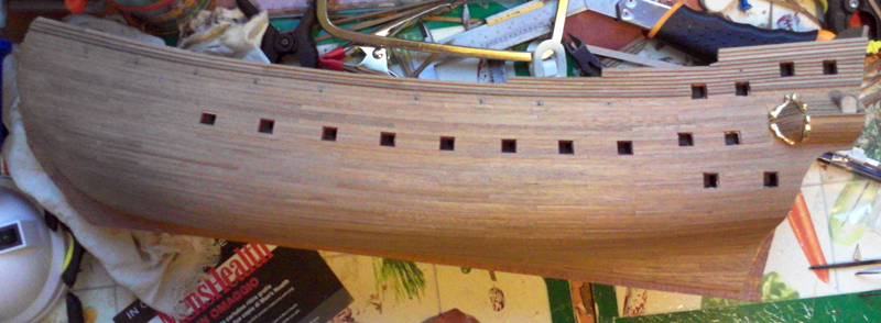

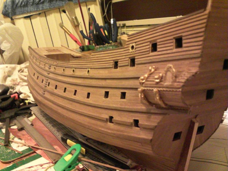

Vecchio 14-11-11, 10:54 AM   #60
Messaggi: 349
ho finito anche l'altra fiancata, ora sto iniziando ad attaccare le decorazioni. Devo dire che in metallo non mi piacciono proprio, dovrò trovare una soluzione. Allego due foto...
