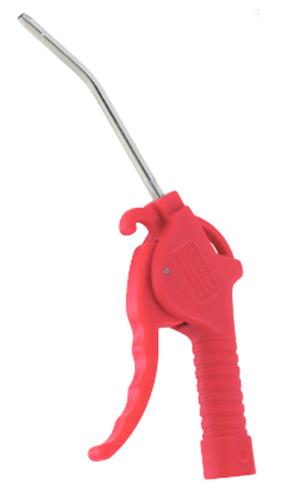

Io non infilo nessuno straccio con nessun cacciavite, nient'altro che wd40 e aria compressa, con una pistola col beccuccio lungo e sottile...
Non potrei mai metterci 2 ore per pulirla, visto che, quando mi va bene, 2 sono le ore con cui ci giro...
Comunque, ognuno fa come ritiene giusto e migliore per se e per la sua macchina, poi sta a chi ha aperto il post, cogliere i consigli che ritiene migliori...
La mia pistola è simile a questa (arriva ovunque):
