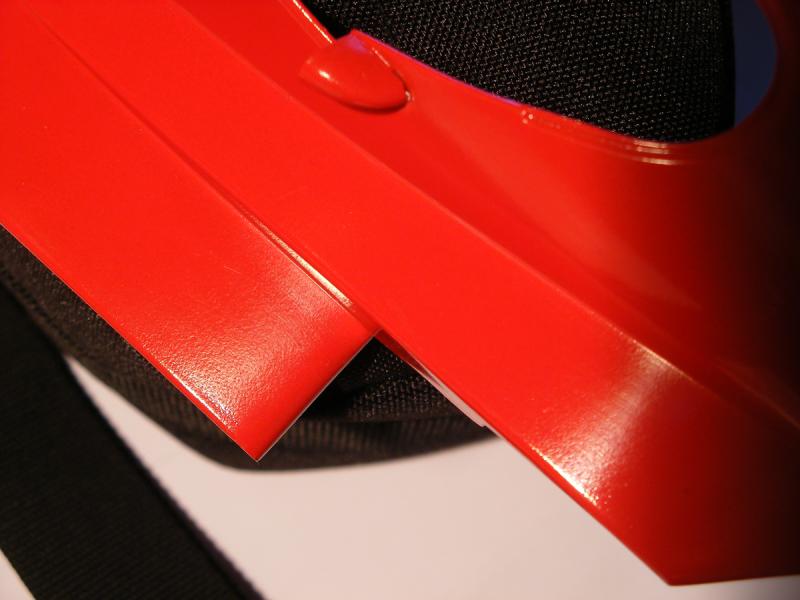

Ma torniamo alla cara, affascinante 126C2. Ho dato il primer bianco sopra quello grigio e poi sono partito con le mani di Italian Red Tamiya.
Dopo 3 mani ho notato una fasidiosa buccia d'arancia...
Anzi, in realtà sembra più una puntinatura dovuta alla vernice che si asciugava troppo in fretta, prima di arrivare a pezzo.
Parte della difficoltà nel regolarmi con la distanza è dovuta alle dimensioni "importanti" della scocca: quando mi concentravo sulla pance (superfici orizzontali) prendevo "di striscio" le pareti verticali attorno all'abitacolo, puntinando il film di colore.
Non so bene come muovermi, adesso.
Posto le immagini della scocca dopo una passata di pasta abrasiva data abbastanza leggera. Devo dire che la macro magnifica il brutto effetto ma comunque non posso esserne soddisfatto.
Ora da principiante non so se tentare un'ultima mano bagnata di vernice o accontentarmi.
Tenete conto che il colore lo sto dando da bomboletta: dite che si può fare meglio di così e raggiungere una superficie più liscia?
Ciao a tutti e buona serata.

con una lucidata dovrebbe migliorare notevolmente.oppure puoi carteggiare e lisciare con una 2000,dai una mano bagnata e poi lucidi con i coupons.con i ts tamiya senza lucidatura e' difficile ottenere una superfice perfetta.anche se nell ultima mano sembra di aver raggiunto un buon risultalto,dopo un oretta le texture della vernice vengono sempre fuori.con i ts dati ad aerografo la situazione migliora ma difficilmente si elimina la fase dei coupons se vuoi raggiungere una finitura simil vetro.

Alla fine ho dato una lucidata più aggressiva con la stessa pasta abrasiva. Ho ottenuto una superficie più liscia ma sono usciti iin alcuni punti dei puntini bianchi del primer.
Ho dato quindi una lavata sotto l'acqua e un'ultima mano davvero wet con il TS8.
La precedente mano wet in confronto a questa non era bagnata!
Ora la vernice sta asciugando in una scatola, domani sera andrò a vedere come si starà comportando in asciugatura.
Grazie delle dritte.

Come altro consiglio, dovresti usare anche le micromesh che aiutano ad eliminare la buccia. Dopo che ha asciugato la mano finale, vai di compoud e il risultato è garantito
