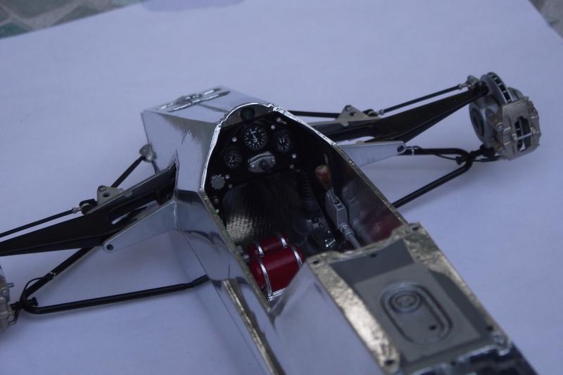

Sto completando l'avantreno.
Mancano vari interventi ma almeno la macchina inizia a prendere forma perchè in caso contrario cala troppo lo stimolo a modellarla!

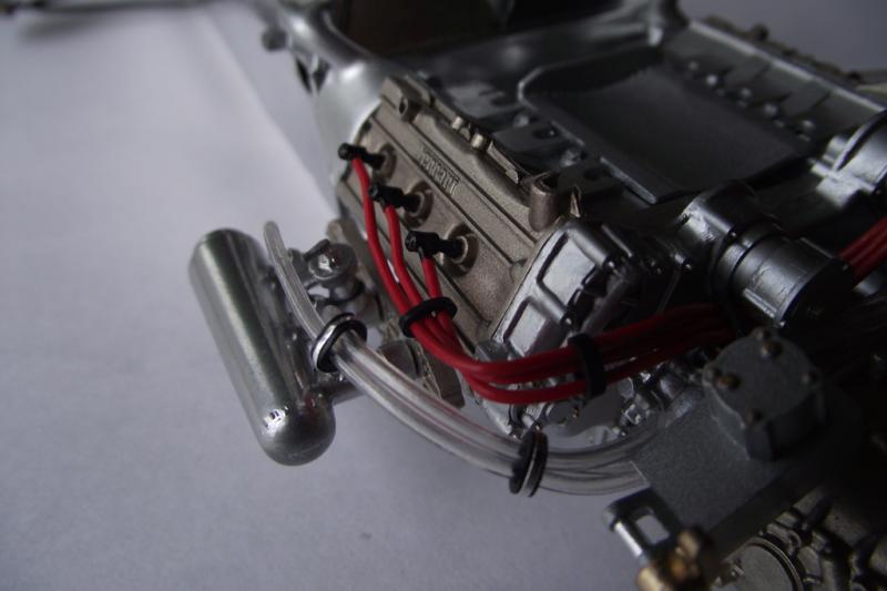

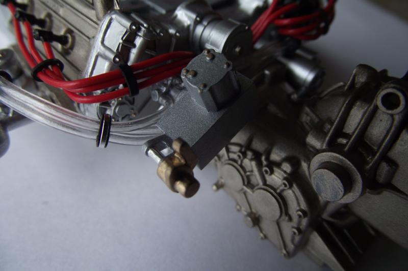

Allego foto della meccanica quasi finita.

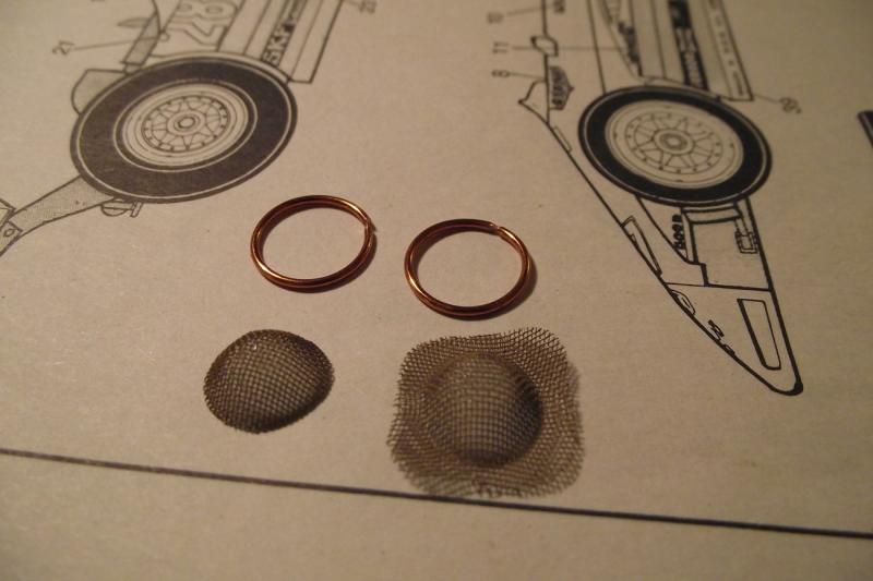

1 come hai ottenuto la retina? io stò provando sulla mia in 1/20 e non riesco a farle prendere la forma tonda.
2 visto che non ne capisco nulla di motori, dove si collegano i cavi delle testate e i tubi della benzina?

Allora, parto dalla risposta alla domanda n°2: neanche io sono un meccanico ma, almeno in questo modello, i cavi delle candele vanno al distributore di corrente sul lato destro del motore mentre i tubetti benzina vanno dagli iniettori sui 6 collettori di aspirazione alla pompa-distributore che è sul lato sinistro (allego foto...poco esplicativa).
Domanda 1: innanzitutto ho usato le retine che ci sono nei filtri dei rubinetti (di solito ne contengono 2 fini e 2 medie). Per fare la curvatura ho messo la retina metallica piatta tra 2 tappi di pennarello che hanno la punta a cupoletta. Tieni conto che il diametro della "matrice" deve essere minore di quello della retina curvata che vuoi ottenere. Premendo un tappo DENTRO l'altro ottieni l'effetto di uno stampo e controstampo.
Il gioco è fatto. Allego fotarelle esplicative.
