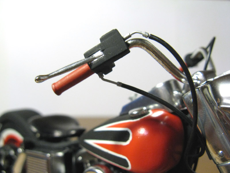

I lavori proseguono...
Ho montato le marmitte, le pedane, le leve del cambio e del freno posteriore collegando a quest'ultimo i due relativi tubicini.
Iniziando a lavorare sul manubrio mi sono accorto che mancava la leva della frizione perchè rotta e andata persa, quindi, dopo una scromata nel fornet, con lima e tanta pazienza l'ho ricostruita con del plasticard. In foto vedete il manubrio in fase di completamento verniciato con alclad chrome.
Ciao a tutti e al prossimo progress.

Ottimo lavoro sulla leva!..ed il manubrio ha un ottimo effetto!
Per i cavetti, oltre alla scelta di cavi carissimi aftermarket...C'è sempre la possibilità di usare cavi di rame più o meno rivestiti..Io uso spesso fili di stagno e ti consigli di procurartene nei brico, zona saldatura.., dove trovi rotolini di stagno anche in decimi di millimetro...Sono malleabili ed hanno il vantaggio di simulare, se non verniciati, anche i tubi in metallo per i circuiti oilo...esiste anche un filo di metallo rivestito verde molto sottile che non ricordo se ho comperato in zona giardinaggio.Mi pare servisse per legare teloni verdi o altro..
Anche i fili di naylon da pesca verniciati di nero sono buoni.
...ed per ultimo mi sono venuti in mente gli elastici di gomma che si trovano all'interno degli elastici delle mutande..Se sei fortunato li trovi anche neri...

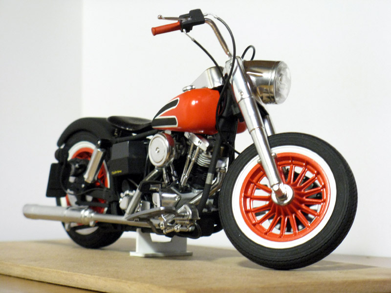

Ho iniziato a costruire la sella (ne ho fatte due, la prima mi è venuta un pò piccola), ho utilizzato una lattina per fare la base su cui ho incollato una spugna nera sottile (non ricordo che materiale è, si usa nell'edilizia), per la seconda ho utilizzato il fondo della lattina avendo già di suo una forma concava e anche leggermente più spessa...poi ho incollato la pelle, e sul retro ho spessorato con del plasticard per fare da dima al successivo riempimento con stucco...ho poi fatto il supporto da mettere sul telaio usando un pezzo di sprue e una molla recuperata da un accendino...
Ho verniciato il serbatoio, nero opaco come base, poi mascherando con nastro tamiya, strato bianco e strato rosso lucido...come vi sembra!?...il macro mette in evidenza i contorni non proprio netti...cosa faccio, butto il tutto nel liquido freni?!

uela..!ci dedichiamo alle grafiche..Il tentativo direi che è buono, perchè fare mascherature in zona bombata e così piccole è veramente diffcile..Il "colpo d'occhio" è buono, ma io per natura mia rifarei tenendo buona questa esperienza.
credo che il nastro tamyia (e qui mi aspetto gli strali di qualcuno...) non sia buono per lavori di fino...Per fare le curve io uso stendere del nastro da carrozziere su un vetro, lo taglio a strisce di un mm e lo uso per contornare.Premo mooolto bene per garantire che la vernice non scappi sotto e poi riempio il resto con altro nastro
Per intenderci:
1 taglio il nastrino
2 lo metto dove dovrebbe esserci il bianco
3 ne metto uno sopra questo e d uno sotto
4 tolgo il primo nastrino ed ho la maschera..
Non so se è chiaro..
L'alternativa è tagliare dei cerchi con il compasso a lami se l'hai...E poi le punte le raccordi con natro normale, anche tamyia..
Io comunque sarei fiero del lavoro che hai fatto...

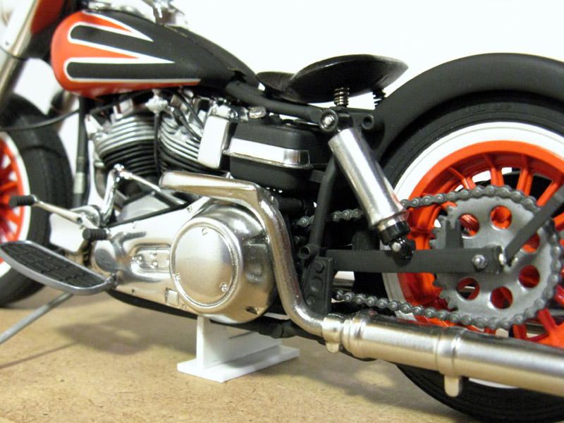

...bene, bene...ci siamo!
Ho montato gli ultimi pezzi, il manubrio a cui ho aggiunto gli attacchi per i cavi; il filtro dell'aria ricavato dal set e modificato tagliando le due estremità semicircolari e scartando la parte in mezzo rettilinea, poi incollate insieme, stuccate e ricostruito il canale circolare e la borchia centrale; la plancia comandi, il coperchio batteria (ma non lo metto) e la sella...

...FINITO!

Vecchio 01-12-11, 11:11 AM   #74
Bravo.
a parte le manopole rosse mi piace tutta.
Anche a te il consiglio dato a Disca: fotografala all'aperto con un fondo "vero"...
Vecchio 01-12-11, 02:16 PM   #75
L'avatar di disca92
Registrato dal: Nov 2008
residenza: Reggio Emilia
Messaggi: 1,859
Bella Lorenzo... mi piace! l'unica cosa forse io avrei fatto un parafango posteriore più tondeggiante.. forse è l'unico elemento che si intona poco con il resto.
Altra cosa fossi in te farei un leggero lavaggio al motore con colori ad olio in modo da rendere maggiore profondità allo stesso e renderlo più realistico (soprattutto tra un'aletta e l'altra).
