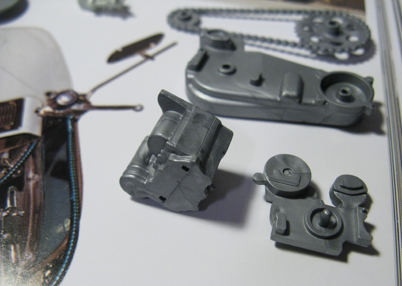

Ho iniziato a staccare dai telai i pezzi principali del telaio e del motore.
Primo assemblaggio del motore e verifica delle parti.
Sullo sfondo si vede il modello originale, vado a memoria, dovrebbe essere del 1968, nell'immagine piccola in alto a destra (sempre sull'immagine di sfondo si vede anche un modello più accessoriato.

Il motore, assemblato nelle sue parti principali; blocco motore, cilindri, pompa dell'olio.
Sulla sinistra la scatola del cambio - frizione.
Per ora nessun grosso problema (logico ho appena iniziato!)

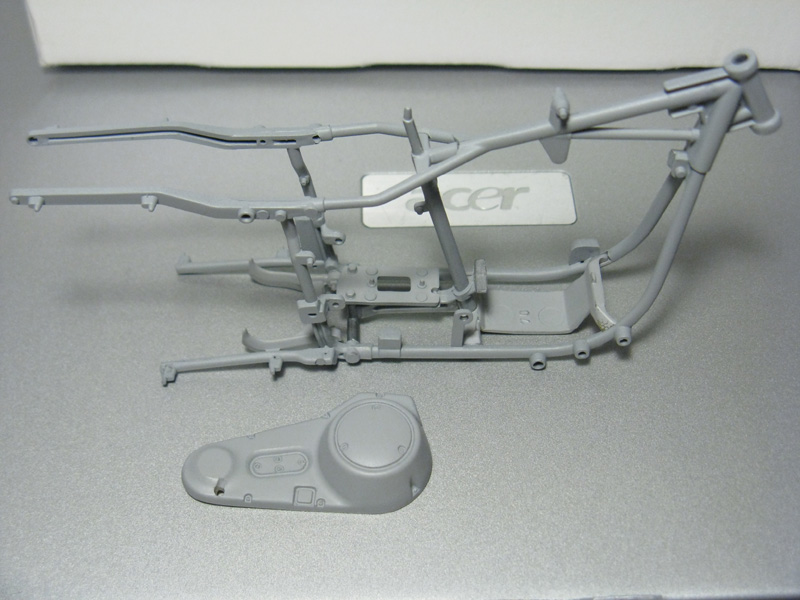

Nella prima immagine vedete il telaio assemblato e primerizzato (non ci crederete ma è la prima volta che uso il primer su uno dei miei modelli)
Seconda e terza foto: dato il primer sugli altri pezzi, non tutti, infatti si vedono la marmitta e altri piccoli pezzi ancora cromati.

Fai attenzione ai dettagli che sono quelli che contano: ad esempio cerca di eliminare la linea di giunzione tra i due gusci del motore che, una volta montato risulterà davvero poco estetica.
Se vuoi fare modifiche importanti ti consiglio di montare prima tutto il modello così com'è per verificare gli accoppiamenti e per trovare le parti su cui intervenire, dopo poi andrai di verniciatura..
ocio anche che telaio, forcellone e serbatoio dell'olio sono neri lucidi, non opachi..

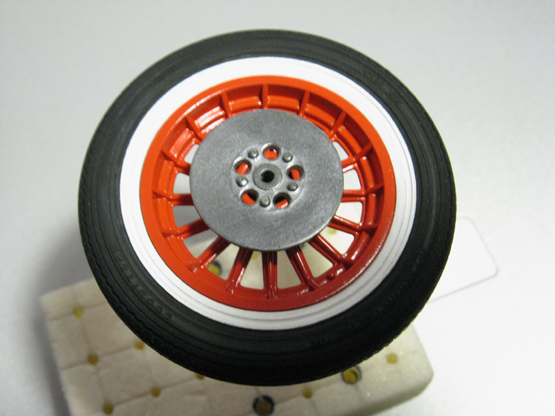

I cerchi.
1° foto: il cerchione del kit revell, oltre ad essere non prorpio come l'originale, vedi alettine sulla parte interna del cerchio tra le due razze, presenta anche parecchi risucchi della plastica, nonchè il mozzo completamente decentrato.
2° foto: per fortuna mi erano avanzati perchè doppi dei cerchi proprio uguali a questi di un kit Imai, ha anche il valvolino! e delle linee più nette ed accurate.
Ho dovuto anche ridurre un pelo il diametro del mozzo con un pò di stucco.
Ho fatto su entarambi i cerchi una prova colore per scegliere il rosso, in questo caso un rosso opaco della Humbrol (ora come ora non ricordo il particolare tipo di rosso)
3° foto: il cerchio finito e verniciato con un rosso lucido della MM.
4° foto: ho provato, sul pataccone, a colorare con un bianco opaco lo spessore del cerchione....non mi convincie per niente...
5° foto: così è perfetto...il disco freno è stato colorato con Humbrol steel metalcote, devo fargli un pò di usura...il valvolino colorato di nero, anche se nella foto si vede ancora rosso.

stai andando bene!
Il bianco della gomma è opera tua??
Se sei ancora in tempo, maschera il disco e colora con un bel humbrol 11 la parte lucidata dalla pastiglia...Se sembra un pochino piatto...
La prossima volta, però ALCLADDD!!!!

Grazie Bruno, per la gomma ho usato un uniposca punta media, ripassando più e più volte, aspettando pochi minuti per farlo essicare (se no se lo porta via) tra una mano e l'altra; non ho dovuto neanche mascherare seguendo i solchi nella gomma.
Si, per il disco sono ancora in tempo, per il colore ho usato Humbrol steel metalcote con una piccola percentuale di humbrol alluminio metalcote.
Purtroppo gli alclad li ho scoperti da poco, l'ho usato per le cromature (nel tempo ho accumulato diversi tipi di alluminio di diverse marche....prenderne un altro....)
