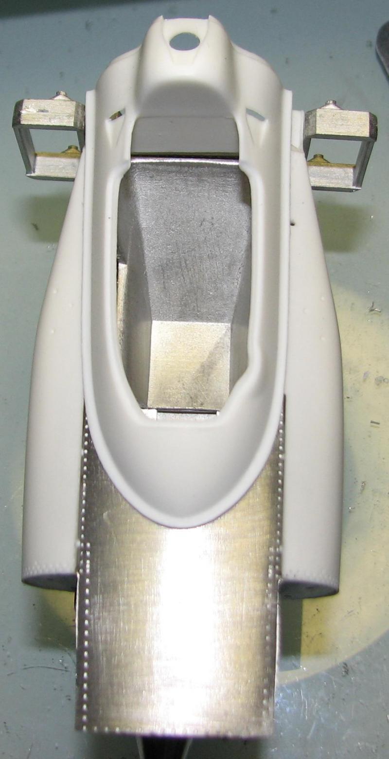

E cominciamo a rivettare.
Vi risparmio la parte "noiosa" della carrozzeria, mentre 1 po' + interessante è la rivettatura dei sostegni della sospensione anteriore: prima bisogna forare i pezzi fotoincisi, che vengono incollati in situ (Foto 1) e poi rivettati con Scale Hardware da 0.5 (Foto 2); infine al centro un pezzo in metallo bianco (Foto 3).
Il tutto verrà poi verniciato del colore della carrozzeria.

Proseguiamo con la rivettatura dell'interno abitacolo: ho messo i rivetti SOLO dove si vedono e dove non intralciano il posizionamento di altri pezzi.
Sono tutti Scale Hardware da 0.5, salvo nella zona del cambio che sono da 0.4.

Avendovi risparmiato le foto della rivettatura della carrozzeria, vi mostro però la carrozzeria rivettata, verniciata e montata.
Nella prima e nell'ultima foto si vede bene anche il supporto della sospensione anteriore, prima rivettato ed ora verniciato.

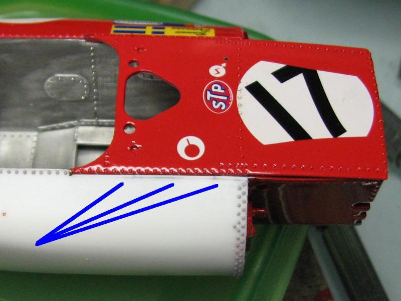

...e ora la PACIUGATA!
x mettere il tondo col numero, mentre sul lato sinistro a furia di Microsol, si è adagiata seppur con mille difficoltà, sul lato destro ho dovuto inciderla col cutter, col risultato che, una volta dato il trasparente lucido il risultato è quello che vedete nella foto.
Dopo vari tentativi di riempire i tagli con del bianco a mano e poi lisciato, non sono riuscito a cavare un ragno dal classico buco...x cui, una volta tolta la decal (Foto 2), ora la fiancata destra è stata asportata e messa a bagno nel liquido freni...poi vedremo

mi spiace per la decal..Hai fatto il mio stesso errore...non lasciare il cerchio bianco a vernice,mascherando prima del rosso.
Non ci srebbero stati problemi...
Occhio alla sospensione anteriore..è la parte più balorda di sto' kit.
Controlla bene le altezze delle due ruote,perchè i due bracci superiori(quelli in due parti),traggono in inganno...Sembrano perfetti,dal momento che si incastrano tra loro,ma poi ti possono lasciare sollevata una ruota rispetto all'altra.
Io me ne sono accorto alla fine,e per fortuna con una leggera pressione "a manazze" la ruota è andata a posto..Ma se la differenza è di un decimo di millimetro più grande,forzando rischi di scollare il braccetto stesso...

x Ale: alla prima, rispondo che la fiancata è uscita dall'olio freni, lavata e stirata, come nuova, x cui procederò col tondo bianco verniciato come dici tu, sperando che non si veda troppa differenza con la fiancata controlaterale.
Alle sosp ant non sono ancora arrivato, ma terrò conto di quanto hai detto.
In quanto al rosso è della Talken, RAL 3020, Rosso segnale: non volermene, lo so che non è lo stesso che dissi di usare x la 721 ma, secondo me la 711 era leggermente + chiara.

Ed ecco la fiancata destra "lavata e stirata", pronta x una nuova sequenza di primer e vernice, ma stavolta con il tondo x il numero verniciato prima!
Ne ho approfittato di avere il pezzo grezzo x colmare un piccolo gap (frecce blu) che si creava a montaggio ultimato e che sono riuscito a fare scomparire con del plasticard.
