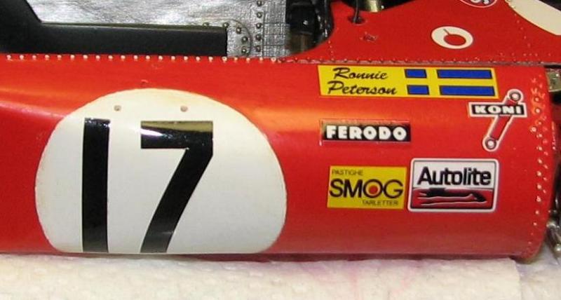

x Ale e l'adesivo sulla centralina: ho fatto fatica ad infilarci la decal, data l'inclinazione delle trombette, figurati un pennarello!!! Pertanto, piuttosto che fare pastrocchi, lascio la decal gialla solo gialla...tanto in futuro se ne potranno clonare visto che nella Tyrrell 006 (arrivata in settimana) gli Hiri FINALMENTE l'hanno messa.
Finalmente sono arrivate anche le decal della 711, cui xò ci ho attaccato anche il resto del modello...nel senso che ne ho presa un'altra ed ho trovato una sorpresa: non so se su questo forum o da qualche altra parte, gli Hiri si sono accorti della cannata GY/Firestone ed hanno cambiato il foglietto di istruzioni x la posa decal ed hanno aggiunto anche delle decal Firestone e relativi filetti oro tondi.
Nelle 3 foto in sequenza: il foglietto della 1a 711, quello attuale ed il foglietto decal nuovo.
Peccato però che sia inutilizzabile xké è dimensionato sulle misure degli pneumatici del kit che non vanno bene, almeno quelli anteriori...

Devo aggiungere che è stata una fortuna combinare il paciugo col trasparente lucido e dovere rifare la fiancata destra xké, nonostante nel foglietto indicassero che le decal degli sponsor sulla fiancata destra fossero gli stessi della sinistra (vedi foto precedente), come si vede nella Foto 1 ai box del Monte '71 le decal sono posizionate in modo diverso.
In questa foto non si vedono quelle + in basso ma ho fortunatamente trovato un'altra foto in b/n dell'evento dove si riescono a vedere anche le decal sottostanti.
Nelle Foto 2 e 3 le decal sul modello come dovrebbero essere in realtà: quindi via "Borg&Beck" e "Girling", rimangono le altre ma messe in posizione diversa, salvo quella con il nome di Peterson e la bandiera svedese.

x Ale: non è tanto la grandezza delle lettere che mi preoccupa xké ci starebbero benissimo anche sulle gomme + piccole, quanto i filetti oro tondi che, visto che la geometria non è un'opinione, anche con un bricolage perderebbero la loro rotondità e diventerebbero ovali.
In ogni caso, visto che nel '71 la Firestone era per lo più bianca e non oro e il filetto tondo l'ha perso x strada, io le scritte sugli pneumatici le ho fatte bianche e senza filetto: si vedranno in uno dei prox post.
x LoveGT40: hai ragionissima sulle dimensioni della parte posteriore, cosa che ho fatto notare 2 post subito dopo quello cui ti riferisci tu, dove ho allungato la parte posteriore sino quasi alla prima trombetta di aspirazione.
