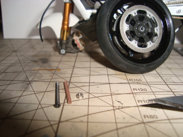

Allego inoltre foto con la modifica del mozzo ruota anteriore: ho sostituito la vite fornita nel kit con un tondino di rame da 2mm di diametro opportunamente tagliato e "chiuso" il tutto con un dado della Tuner Model Factory...

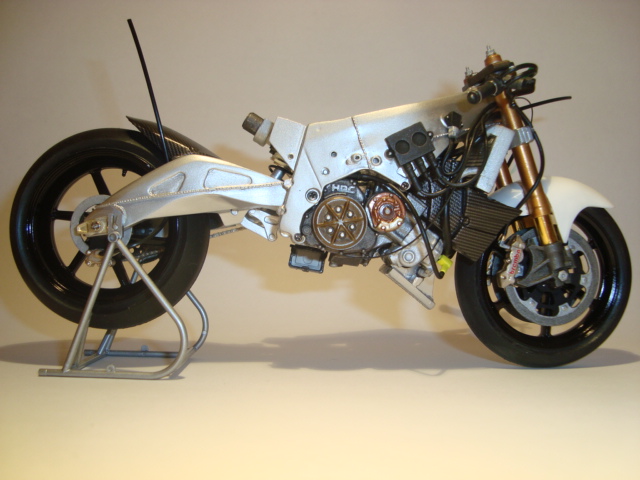

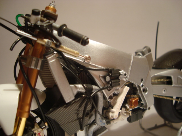

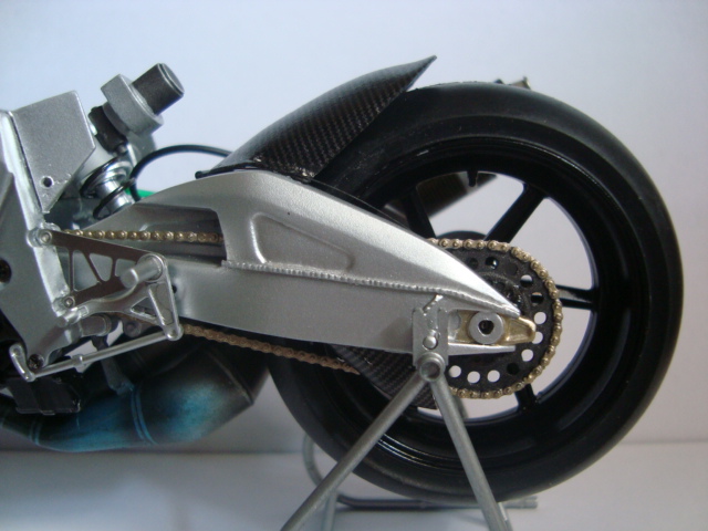

...qualche aggiornamento: modifica ai cavi del gas suggerita da Andrew59, sostituzione vite mozzo posteriore (come per l'anteriore) con tondino di rame e successivo dado a chiudere sul forcellone, e qualche cavo di diverso diametro (fatti con fili da pesca) sparso qua e là.
Ho verniciato le espansioni di scarico e fissato le due dei cilindri inferiori, montato le pedane fotoincise, e definito strumentazione e telaietto anteriore.
...Sotto con le foto:

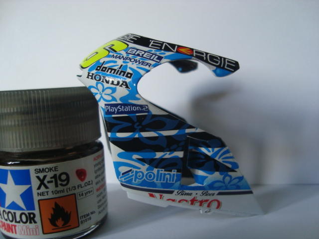

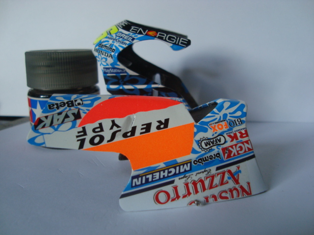

piccolo aggiornamente gente:
ho decalizzato serbatoio e codone e dato il lucido... un lavoraccio con tutti sti fiorellini...!!!!

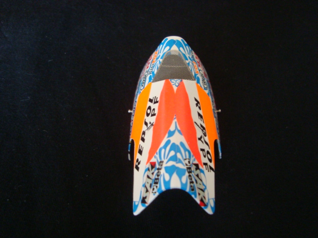

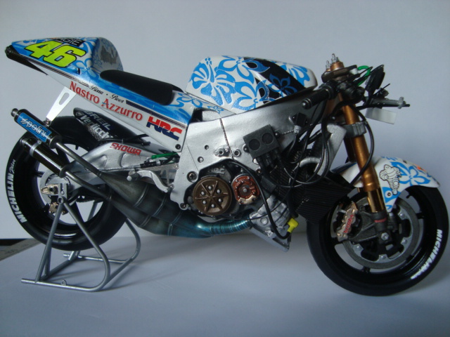

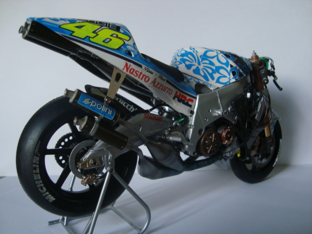

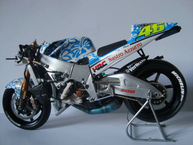

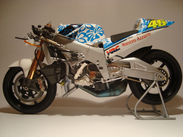

...ultime immagini "nuda" e poi monto le carene appena finite di decalizzare. Il lucido è già stato dato a codone e serbatoio... manca appunto solo alle carene.
Nella prima foto ho fatto una prova della fotoincisione che chiude il radiatore inferiore, la stessa è stata fissata successivamente dall'interno (visibile nell'ultima foto).
Buona visione:
