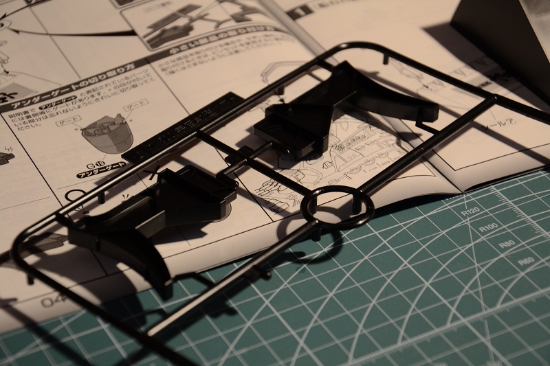

Oggi ho finalmente avuto il tempo e il desiderio di aprire la scatola e cominciare a realizzare il modello. Prime impressioni: le stampate sono ottime senza (quasi) sbavature, e quelle che ci sono non presentano grosse difficoltà; il modello è pensato per poter essere montato senza l'ausilio di colla, anche se penso di usare la tappo verde per dare un po' di rigidità, ed evitare gli scricchiolii se prendo in mano il tutto.
Il modello è GRANDE, misura più di mezzo metro una volta ultimato, e Bandai ci dà la possibilità di realizzare un modello illuminato internamente, visto che alcune parti (i reattori, i vetri del ponte di comando ecc.) sono disponibili sia su uno sprue rosso, che su uno sprue trasparente.
Per una recensione (in koreano credo...) guardate qua: http://www.dalong.net/review/etc/y01/y01_i.htm#m
[Fantascienza] Bandai 1/500 Yamato Space Battleship-dsc_0006.jpg   [Fantascienza] Bandai 1/500 Yamato Space Battleship-dsc_0008.jpg   [Fantascienza] Bandai 1/500 Yamato Space Battleship-dsc_0009.jpg
[Fantascienza] Bandai 1/500 Yamato Space Battleship-dsc_0012.jpg   [Fantascienza] Bandai 1/500 Yamato Space Battleship-dsc_0013.jpg   [Fantascienza] Bandai 1/500 Yamato Space Battleship-dsc_0014.jpg

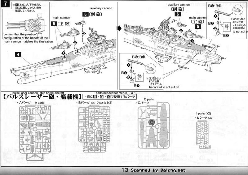

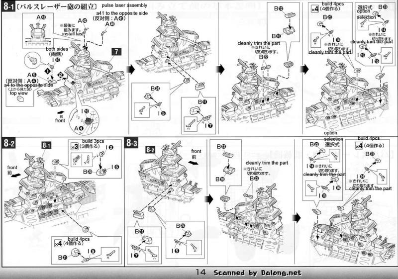

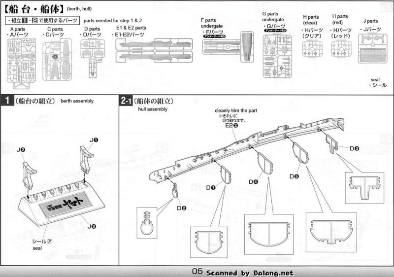

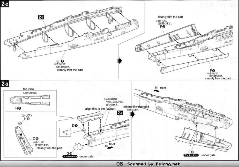

Allego le pagine del manuale (purtroppo solo in giapponese, ma chiarissimo) che qualche volenteroso ha tradotto in inglese e pubblicato in rete
[Fantascienza] Bandai 1/500 Yamato Space Battleship-y01_s0005.jpg   [Fantascienza] Bandai 1/500 Yamato Space Battleship-y01_s0006.jpg   [Fantascienza] Bandai 1/500 Yamato Space Battleship-y01_s0007.jpg
[Fantascienza] Bandai 1/500 Yamato Space Battleship-y01_s0010.jpg   [Fantascienza] Bandai 1/500 Yamato Space Battleship-y01_s0011.jpg   [Fantascienza] Bandai 1/500 Yamato Space Battleship-y01_s0012.jpg
[Fantascienza] Bandai 1/500 Yamato Space Battleship-y01_s0013.jpg   [Fantascienza] Bandai 1/500 Yamato Space Battleship-y01_s0014.jpg   [Fantascienza] Bandai 1/500 Yamato Space Battleship-y01_s0015.jpg

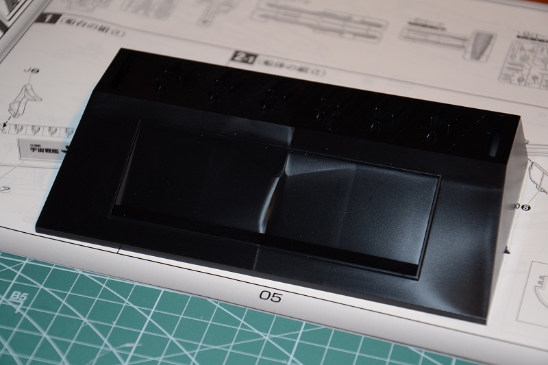

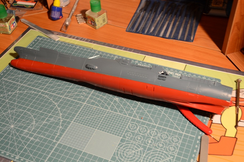

Ciao, tra ieri notte e oggi i primi progressi:
Ho unito i due semiscafi inferiori tramite le costole fornite nel kit: le parti combaciano perfettamente ma ho comunque utilizzato la colla tappo verde per dare maggiore rigidità alla struttura. In una delle foto potete vedere quanto è precisa la prua (ho solo carteggiato lievemente per asportare la colla "spremuta" tra le due valve).
Ho poi preparato e unito a secco i due semiscafi inferiori anteriori, che incolelrò più avanti. anche qui poco lavoro di cesello: solo qualche dubbio sulla progettazione dello sprue, non credo sia così difficile posizionare i punti di inserimento della plastica in zone che a modello finito saranno nascoste..
La parte superiore della prua è composta di due parti, le ho incollate e ho applicato il Mr. Surfacer 1000 sulla giunzione, che non compare sull'originale (vedi illustrazione della scatola). Domani carteggiatina e via.
Ho preparato la parti della base per il modello, eliminando la linea mediana data dallo stampo. Appena comincerò con l'opera di verniciatura darò una mano di nero opaco al supporto per eliminare quei fastidiosi riflessi che potete notare nelle foto.

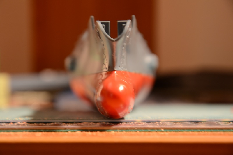

Ho fatto intanto qualche piccolo passo avanti. I due semiscafi anteriori inferiori sono stati incollati, così come il bulbo di prua.
La parte inferiore della scafo a poppa è stata carteggiata per farla combaciare perfettamente, e provata a secco come vedete nelle foto. Ho deciso di portare avanti il progetto dell'illuminazione con:
