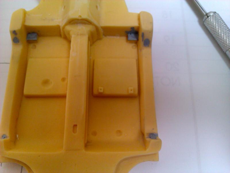

Ecco come promesso le prime foto del modello.
Ho deciso di iniziare con la modifica del sistema di fissaggio tra la carrozzeria ed il telaio; la classica vite non mi piaceva ed allora ho deciso per un bel dado con vite testa svasata da 3mm.
Mentre aspettavo che asciugasse lo stucco ho dato una prima occhiata all'interno....male male !!!!
Cosi ho fresato via tutto l'impianto elettrico, verrà sostituito dal nuovo made by Top Studio
