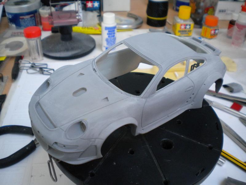

Torniamo alla scocca....
Ho dato tre mani di primer Zero Paint e dopo ho carteggiato il tutto con la 1200/1500 bagnata. Come prima cosa dopo il primer ho iniziato a verniciare l'interno di bianco sempre con il Zero Paint (anche qui tre mani).

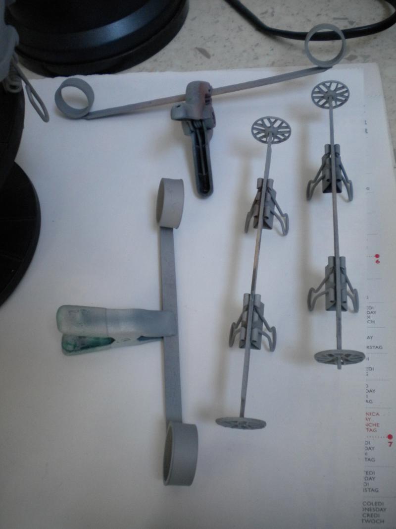

Durante l'attesa dell'asciugatura della carrozzeria ho iniziato a focalizzarmi sui cerchioni (visto che avevo già fatto un premontaggio del tutto durante l'assetto) ed in attesa che mi arrivi l'Alclad Chrome da Hiroboy ho dato anche qui il primer.

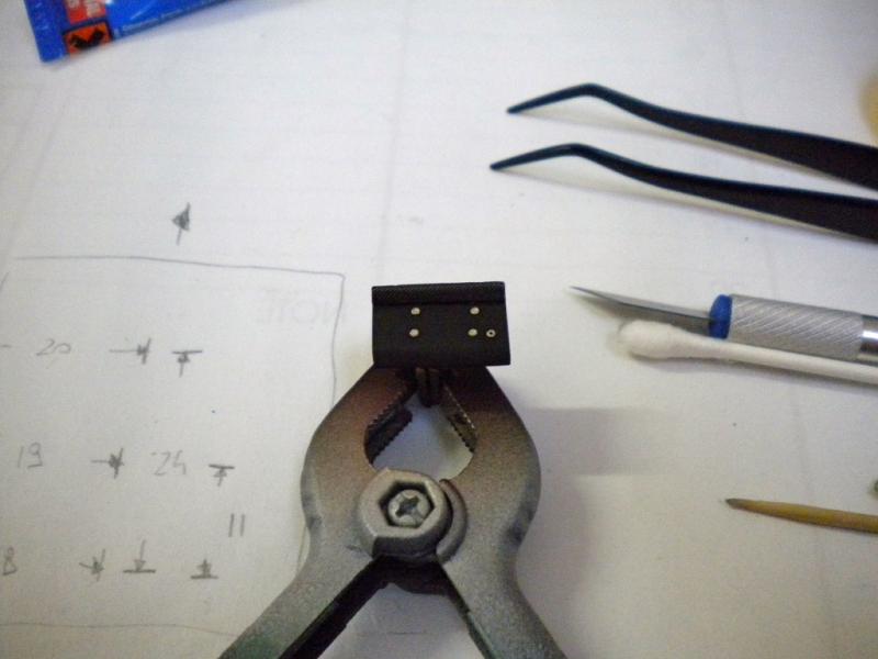

Per quanto riguarda l'abitacolo ho visto che il volante fornito da Profil 24 era sbagliato ( la qualità della resina non era buona ed in più era troppo a "calice"; non mi permetteva neanche di incollare le fotoincisioni con i pulsanti !!!!) quindi ho eliminato il tutto e le ho rifatte con del plasticard .

il volante è venuto bene.IO avrei smussato un po' i bordi ai lati della fotoincisione,mi sembrano molto "ciccioni" e con angolo vivo..

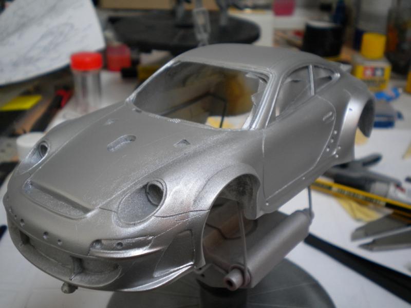

Ciao Gente,
Inizio a mostrarvi le prime foto della parte più difficile di questo modello (a detta anche di "Sandro67") cioé la scocca. Ho iniziato con il verniciare la scocca con il colore che la predomina, l'argento.
Ho quindi mascherato la parte interna che avevo verniciato di bianco ed ho dato tre mani di Mica Silver (Zero Paint).....
Devo dire che per adesso posso dire che sono contento del risultato (le foto vi mostreranno il tutto, spero siano di vostro gradimento) !!!!

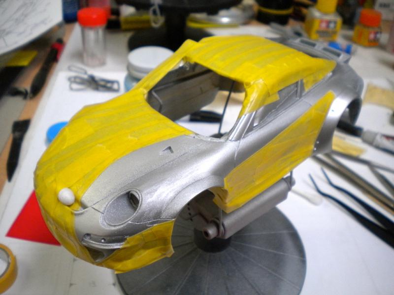

Domani sarà ora di mascherare e di dare anche lì tre mani di Light Blue (Zero Paint)...
Successivamente ho anche finito il primo pannello porta, come ho già detto rifatto totalmente con plasticard ed alcuni inserti di Scale Motorsport....anche qui buon risultato !!!!!spero
Come sempre le foto vi mostreranno il tutto ...

ocio che dalla freccia sul fascione anteriore al passaruota anteriore sinistro si vede una linea di stampo che non hai limato via.
Per l'argento sarebbe stato meglio dare una base nera, però oramai...

non per fare il pignolo, c'è già Sandro, ma la vernice sembra eccessivamente granulosa rispetto all'argento della macchina, forse perché il colore è un micalizzato (mica silver), e non sembra perfettamente uniforme.
C'è anche da tenere conto per contro che buona parte andrà coperta da decals.
Cmq bel soggetto e bel lavoro.

Volevo rispondere a "Lovegt40" e "GNEPP"...
La linea di stampo presente sulla parte anteriore sx è una linea di delimitazione per i due colori da verniciare...quindi non l'ho eleminata anche perché verrà nascosta dalla decal.
Per quanto riguarda invece l'argento, nella foto si vede una parte che rispetto all'altra è granulosa, però è una parte che sarà verniciata di un altro colore e quindi non ho insistito come invece ho fatto per la parte che andava Silver.
Ringrazio tutti per le vostre considerazioni

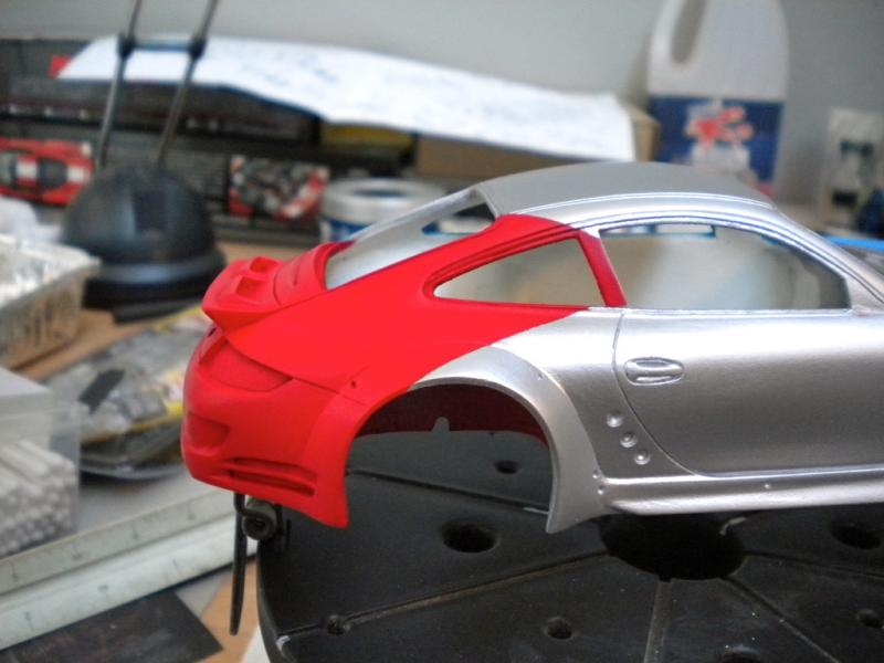

Ciao ragazzi
Ritorno con il mio WIP....
Finalmente una delle parti più impegnative e quasi giunta al termine, dopo il Light Blue (Zero Paint) è stata l'ora del Bright Red (Zero Paint) per un risultato a mio avviso soddisfacente, considerando che gran parte della carrozzeria verrà coperta dalle decals.
Ora dove solo più ripassare una mano di bianco all'interno e rivestire gli interni dei passaruota con il Carbon Fiber (qui userò quello di BBR,trovo che sia migliore per questa parte) e poi potrò passare il Clear Coat per un risultato ancora migliore (speriamo!!!!)
L'unica nota dolente alla fine delle varie verniciature è stata che un pò di polvere rossa ( evidentemente il mio aspiratore durante la verniciatura non l'ha catturata ) è andata a depositarsi sia sul Silver che sul Blueì, così ho rimascherato le parti interessate ed ho rimediato all'errore riverniciando !!!!
Durante l'attesa dell'asciugatura mi sono portato un pò avanti con l'interno. Ho finito sti benedetti pannelli porta ed ho fatto la pedana dei pedali, anche qui Satin Black-Carbon Fiber e dettagli Scale Motorsport.
A voi le considerazioni...

Scocciare la carrozzeria per verniciare la livrea è una delle fasi che da piu soddisfazione in un modello, specie se i risultati sono come i tuoi.
Avanti cosi
