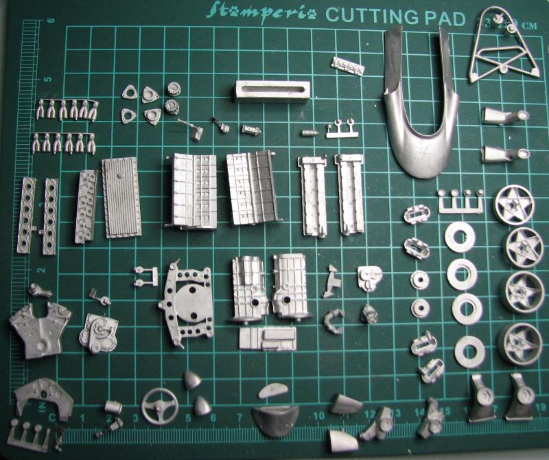

Dopo questa lunga introduzione, passiamo ora al soggetto del post, ovvero la 312 con cui Bandini perse la vita a Monaco nel 1967 e presentata dalla Model Factory Hiro che, secondo me non ha fatto uno dei suoi migliori kit.
Le foto mostrano i diversi pezzi prima dell'assemblaggio.
Prima critica: ringrazio MFH x la cromatura, ma poteva evitarla sui pezzi che non sono cromati.
Come spesso accade (e ne parlerò poi nella discussione delle 312 '68 e '69) MFH si è documentata sulle 312 attuali "cannando" di brutto alcuni pezzi e/o sistemazioni.
Premetto, a loro discolpa, che, nonostante abbia una documentazione dell'epoca abbastanza vasta tratta dai giornali automobilistici italiani, inglesi, francesi e tedeschi, oltreché da libri, foto "tecniche" delle 312 ce ne sono veramente pochine.

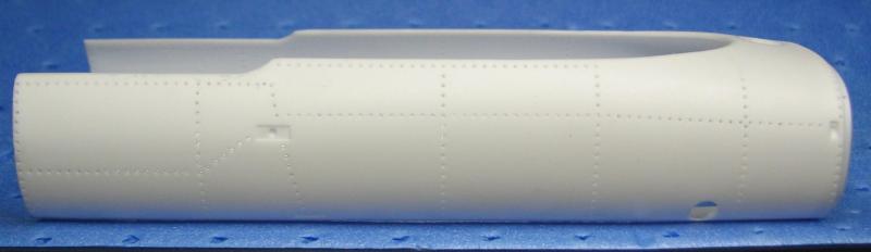

Dati i tempi di "lavorazione", generalmente inizio con la carrozzeria che, come molte degli ultimi modelli Hiro è in resina bianca.
Dopo le opportune "puliture" e "lisciature" ho provveduto ad un passaggio che su questo forum non è visto di buon occhio, ovvero la rivettatura.
Chi ha avuto x le mani i recenti Hiro, avrà visto che, al posto dei rivetti, sono invece impressi dei "buchi" di 0.04 mm: ciò, tradotto nella realtà, signifca depressioni di poco meno di 1 cm, per me una enormità.
Aggiungo che una delle caratteristiche principali delle auto dell'epoca era proprio la rivettatura (guardare la BRM P139!), quindi xké non farla?
Io utilizzo rivetti in resina della Calibre35 da 0.05 quando devono essere verniciati oppure quelli di ScaleHardware da 0.04 e 0.05 quando devono essere lasciati "metallici"
Nella prima foto la carrozzeria forata con punta da 0.03.
Nelle successive la carrozzeria rivettata con rivetti in resina.
Nell'ultima foto c'è l'esempio dei rivetti in resina Calibre35.

Complimenti per il lavoro dei rivetti ci vuole una pazienza infinita e penso che sia per questo che non è visto di buon occhio, sai che rottura di p...e.
Non voglio sembrare polemico, ma se non ho capito male i fori presenti che imitano i rivetti sarebbero troppo grossi rispetto alla scala (0,4 mm = 9,6 mm), però i rivetti che ai usato sono più grandi (0,5 mm = 12mm) però anche se sono fuori scala a mio giudizio sul modello si integrano perfettamente.

solo per fare il precisino se si parla di 0,04 sono cm e non mm, e visto che il modello è scala 1:20, equivalgono a 8mm e non 9,6
concordo con gnepp però sulla dimensione
comunque il lavoro di sforacchiare tutta la carrozzeria è pazzesco, ci vuole veramente una pazienza esagerata..

Riguardo la rivettatura sono d'accordo,lasciare i fori non è molto bello..
Però mi sono sempre chiesto: cartando,lucidando ecc...i rivetti che fine fanno?In metallo resistono bene,ma poi è facile togliere l'eventuale vernice..
Sto montando un Hiro anch'io,e ha i rivetti...Io lascierò i fori.
Non vedo altra soluzione.

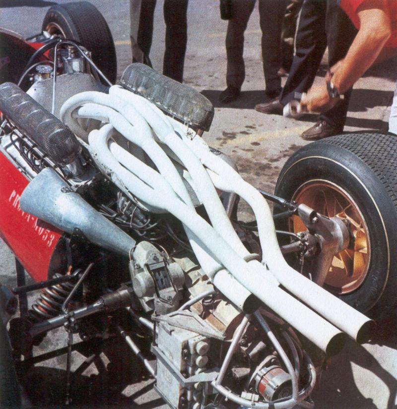

Precisazione sugli interni: sia in F1 sia nelle sport/prototipo degli anni '60 gli interni della Ferrari erano in pelle (o similpelle) nera e rossa, mentre il caratteristico tessuto rosso con greche grigio scuro (e non nere) che MFH ha messo come decal nei modelli '68 e '69 è sbagliato in quanto è stato impiegato su tutta la serie B in F1 e sulle 512 S&M e 312PB.
Nelle foto dell'epoca allegate si vede chiaramente la pelle nera e nera+rossa x Bandini a Monaco.
Anche il voltante, che MFH indica come tutto nero, aveva invece le razze alluminio e con un foro in + per ogni razza. Tutto nero era invece nelle 312 del '68 e '69.
OK invece x il cruscotto che è indicato in nero.

Tornando ai rivetti: sono riuscito a scartavetrare solo nelle parti della carrozzeria che ne sono prive...vedrai poi il risultato nelle prox foto.
Altra cosa, guardando foto dell'epoca, spesso la verniciatura "veniva via" e qualche rivetto si vede nudo e crudo.
Infine, nelle altre 2 312 (WIP in seguito) i rivetti li ho inseriti solo prima del trasparente lucido dopo averli colorati a parte. Altro lavoraccio, xò così non ho dovuto dannare con le decal quando queste avevano sotto i rivetti.

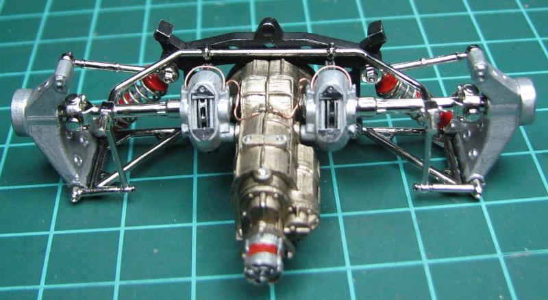

Passiamo al cambio e alla sospensione posteriore.
Il cambio è di colore oro pallido (non è ancora l'oro-magnesio delle successive 312), mentre la parte finale va lasciata alluminio con parte centrale rossa = prima foto.
Già qui, nelle parte curvilinee, si può notare un grosso difetto di questo kit, meglio visibile nella seconda foto: cioè, tutte le parti curve presentano un'odiosa "scanalatura" verticale che, una volta limata, riduce il pezzo di qualche mm.
Nella terza foto, evidenziate dalle linee rosse, il punto dove il cerchione della ruota posteriore tocca il portamozzo: anche qui, una sana limatura ma con conseguente riduzione del pezzo.
4 e 5 foto il gruppo cambio/sosp posteriore assemblato: sono stati aggiunti i cavi di ripartizione dell'olio dei freni e sono stati pitturati in nero opaco gli interni dei dischi dei freni in quanto costituiti da un pezzo unico.
Per ultime due foto dell'epoca del posteriore dove ho potuto notare che gli elementi della sospesione posteriore non erano cromati (come nel kit) bensì nero opaco. Forse si capisce meglio nella foto in bianco e nero, dove le parti alluminio sono + chiare e quelle nere molto + scure.
Ovviamente ho poi provveduto a riverniciare in nero opaco nel modello.
