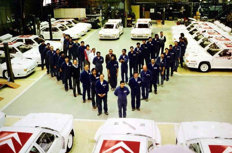

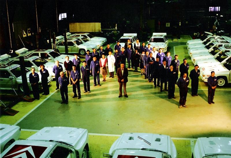

E ne avevano fatte anche parecchie per il Gr.B...
Bella realizzazione Ricky, settimana prox la vedrò dal vivo.
Unica domanda...gli specchietti retrovisori...come mai non hai messo i suoi classici???
[AUTO] Citroen BX 4TC Profil24-bx4tctrappes10.jpg   [AUTO] Citroen BX 4TC Profil24-bx4tctrappes20.jpg

Le gr.B dovevano essere in 20 esemplari.
Ma la cosa strana è che,a differenza di altre...205,Audi,S4 ecc...,di BX non ne ho mai viste,"dopo".....
Le avranno sepolte tutte in una fossa comune.....
