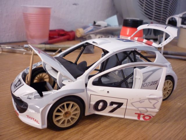

...Che ne pensi????....a parer mio è meglio con il mio metodo che quello che pensavi tu.....

Originariamente inviata da rallymania Visualizza il messaggio
Ciao Gian,
come ti avevo scritto in PM, se hai una 206 Tamiya da cannibalizzare ok, puoi usare la meccanica di quella da mettere sotto a questa ed il risultato gratifica di certo e aumenta la resa...ma...avendo quattro 207 da fare, non butto via altrettanti kit di 206 per fare queste...
Per l'assetto, userò il solito sistema tipo kit in resina...asse passante in ottone e via...
In questo modo posso anche giocare di più sull'altezza da terra della macchina...
In tuo metodo comunque, va bene e di certo aumenta la resa anche della parte sotto del telaio.

..Umhhhh...lo sò Albe,infatti ti avevo e ti dò ragione....io posso farlo avendo i pezzi della 206...volevo solo farti vedere come si presentava con il montante e il cerchio da asfalto....
La resa c'è, la macchina in versione asfalto è cattivissima e il tuo percorso di certo alla fine renderà di più del mio.
Aspetto qualche foto di come hai assiemato il tutto, sono curioso di vedere come sta assieme la parte sotto con i pezzi della 206.
