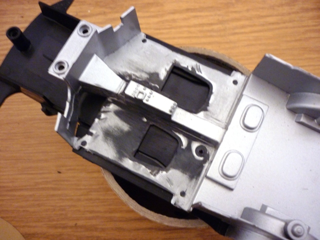

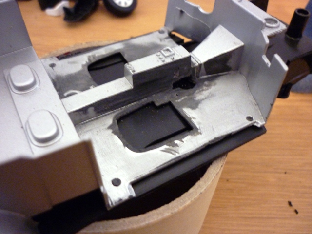

Ho iniziato a mettere mano al pianale, che va profondamente modificato.
Ho eliminato via con le seghette e il trapano i supporti dei sedili e tutta la cianfrusaglia attaccata al tunnel centrale. Eliminata anche la triste pedaliera.
Alla sinistra del tunnel centrale, lato pilota, c'è solo il freno a mano con la relativa pompa. Verrà ricostruito il tutto con pezzi in avanzo da altri kit.
Sulla destra, non vi era il supporto del cellulare e nemmeno quella pseudo centralina. C'è l'estintore davanti al sedile e basta.
I buchi dei supporti sedili, saranno coperti da una sottile striscia di plasticard e verrano riprodotte anche le nervatura del telaio.
Qualche foto fatta di fretta stamattina, le prossime saranno migliori.
