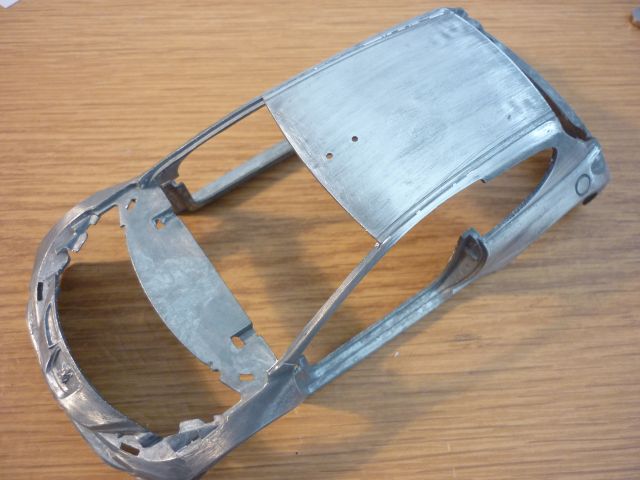

Ed ecco le scocche uscite da due settimane di diluente al nitro.
C'è da dare una bella cartata qua e la, da tappare il tappo del serbatoio e se riesco, ci sarebbe da aprire la presa d'aria frontale sul paraurti e le due prese d'aria laterali per il raffreddamento dei freni. I buchi per le antenne sul tetto completano la lista delle modifiche da fare. Poi, una bella lavata con diluente siliconico e via di verniciatura.

Vecchio 28-08-10, 06:43 PM   #34
Messaggi: 17,449
Ottimo lavoro,giovane...
4 tutte insieme...Mamma mia..Ci vuole una bella "costanza"......
Dai una limatina al roll bar,nelle giunzioni dei tubi..Ce n'è qualcuna un po troppo "bitorzoluta"......
Che vernici userai?Bonza Tamiya?
