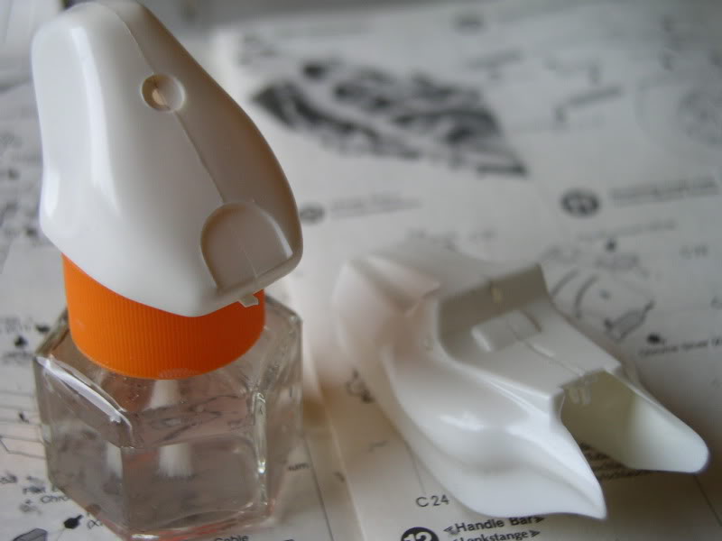

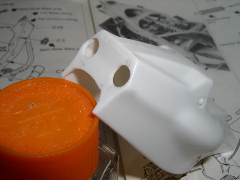

Per ora staccati parecchi pezzi e pezzettini per la verniciatura, intanto montati serbatoio e codone, come potete notare dalle foto la qualità non è quella odierna:

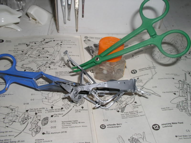

Anche il telaio mi ha dato parecchio da fare per allineare le giunzioni:
per fortuna molte giunzioni saranno nascoste.

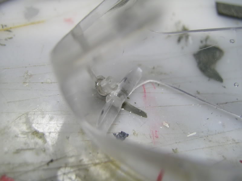

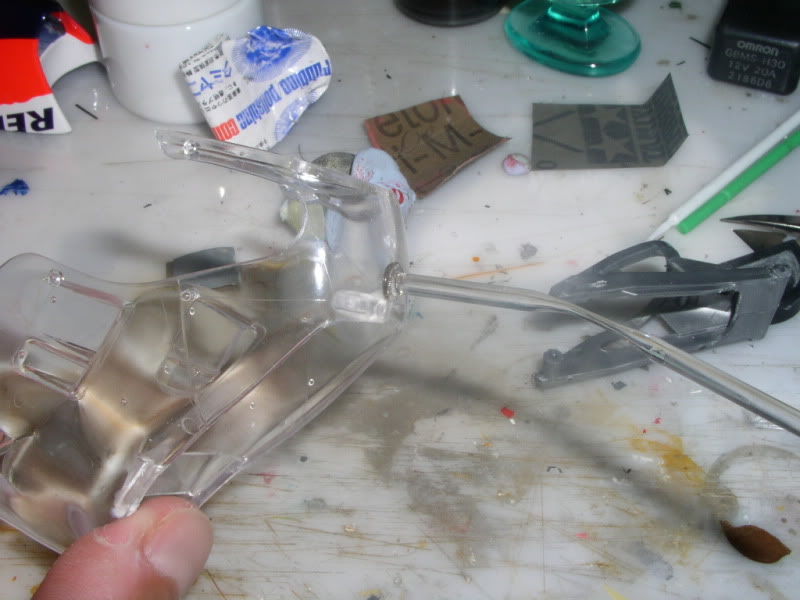

Inoltre si presenta un altro problema, la carena davanti ha un buco, dove nella moto reale penso vada il vitone per fissare la carena al telaio. Beh, il buco è grande rispetto al perno ed il perno ci sciacqua, così ho pensato di tapparlo ed inventarmi qualcosa. Ho usato uno sprue trasparente scaldato sulla fiamma
Poi creerò un attacco interno alla carena e fuori ci metto una vitina top studio o similare.

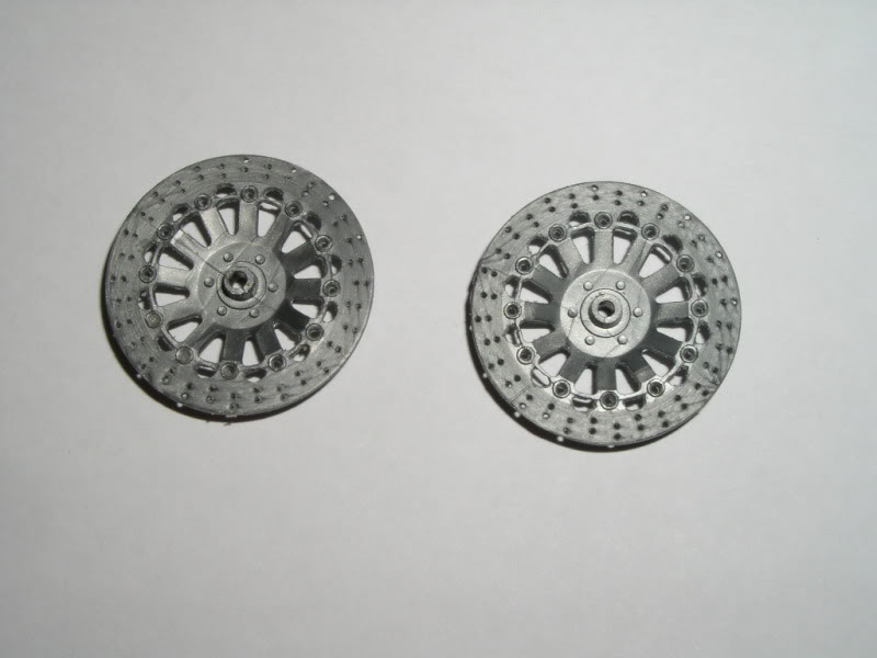

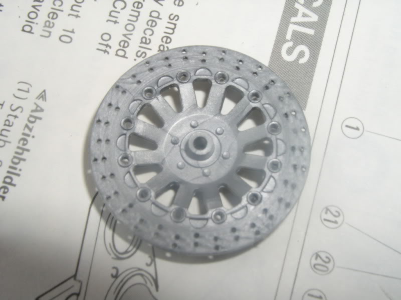

Poi ho forato i dischi: altro problema. Le mezzelune tra disco e struttura portante sono piene e non so come eliminarle... Qualche idea?
Il fatto è che se faccio un buco al centro poi come rifilo i lati della mezzaluna che per di più ha anche la parte lunga curva? Preferisco forse colorare il finto buco di nero che fare una schifezza. Anche perchè sicuramente mi verrebbero tutte diverse!

Per le mezzelune,non vedo molte alternatice al forarle una ad una..
Non hai una lima metà piatta,metà tonda?Secondo me se fai il foro centrale,e vai avanti sui bordi con la lima "mezza",ce la fai..
Un lavoro da imprecazioni,comunque....

Io per la OW70 ho usato questo sistema, a lavoro finito non si nota tantissimo la differenza, è un lavoraccio e non si finisce più, una volta forato ho rifinito con la lima a "coda di topo"

Le lime le ho, ma il buco è piccolo e la parte verso l'interno non è piatta come la lima... credo che il lavoro fatto da waltercalz sia il massimo risultato possibile, ma non mi fa impazzire.
Avevo anche pensato di staccare il disco da supporto ma diventa un casino riattaccarlo. Mi sa che li farò neri....

Sono d'accordo con Sandro fori centralmente e poi alle due estremità come ti ha suggerito Waltercalz e poi di lima con pazienza tendente a ∞ rifili seguendo i bordi non ha importanza che non sia piatto rifili di lima seguendo la curvatura che ti fa da guida.
È un lavoro lungo? si! Noioso? si! Ma sempre meglio di avere i dischi con i fori verniciati di nero

Grazie ai vostri consigli mi sono deciso a bucare i dischi... non ci ho messo neanche troppo, un'oretta per entrambi. Certo la macro è impietosa ma dal vero (specie per me che da vicino non ci vedo una mazza) vanno benissimo:

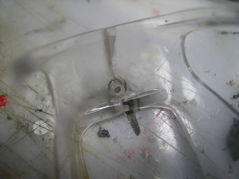

Oggi ho montato il motore ma devo dargli il trasparente opaco, ed ho fatto il supporto della carena:

In effetti i dischi NON potevi lasciarli così...
