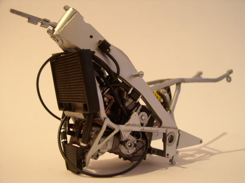

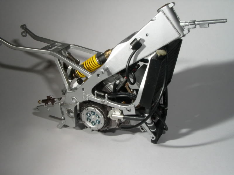

Ecco alcune foto del telaio col radiatore e l'ammortizzatore montati:

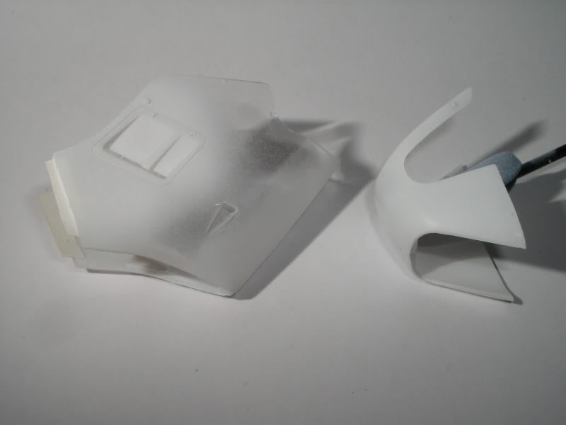

e questa è la carena tagliata e forata. Ci sono 2 strisce di plasticard che faranno da supporto per le microviti top studio che reggeranno la carena inferiore. Una leggera mano di primer per vedere le imperfezioni da stuccare:
Adesoo il dilemma sarà mascherare sul ts-26 (bianco) per dare il ts-36 oppure dare una leggera mano di 2k e mascherare sul trasparente? Cosa mi consigliate?
bel lavoro, molto pulito. farai qualche lavaggio per renderla più realistica come una moto dopo una gara o farai un lavoro il più possibile perfetto?

La farò "prima" della gara, quindi bella pulita...
Lavaggi ne ho fatti sul motore e sul telaio, ma solo per dare più profondità.

WOW !!! O.O per curiosità per realizzare quelle vitine rosse sulla testata del motore e quelle azzurrine (suppongo) sulla frizione come hai fatto a farle così precise...con un pennellino e tanta mano o anche con qalcos' altro?

Io maschererei direttamente sul TS26, hai dato anche il primer qiundi dovrebbe resistere al distacco del nastro, per lo meno io non ho mai avuto problemi di questo tipo con il bianco (con il nastro tamiya!!!)
La passata di 2k la darei dopo mascheratura prima del TS36.
Con un pennellino e ... lenti d'ingrandimento, quelle che si attccano agli occhiali. Ormai passati i 50 serve il microscopio...
Per quanto riguarda la mascheratura Walter, non saprei... a me è successo che il ts-26 si sia staccato con tutto il nastro.... ho un pò di paura...
Il fatto del trasparente dopo la mascheratura l'ho letto, non so se eri tu che ne parlavi, ma il 2k mi sembra esagerato, magari un velo di trasparente in bonza tamiya....

Yes, un velo: ma se usi buon nastro e mascheri bene non serve a nulla, serve a poco anche se mascheri male, d'altronde. Potrebbe essere un palliativo per quelli che usano esclusivamente bombolette, con pressione alta, nel senso che se hai sgocciolamento almeno è trasparente....
Invece: bellissimo soggetto e montaggio pulito. Io per la mia sogno qualcosa di speciale sul pacco frizione. Comunque montata a dovere anche da scatola questa moto è sempre uno spettacolo da vedere.

i tuoi timori Andrea sono un po' giustificati dal fatto che le carene sono nella odiosa plastica trasparente...Quella dei vetri..Dura,"sbriciolosa" e super liscia...Se hai cartato bene,però,col primer e il TS26 dato bene,direi che non avrai nessun problema a mascharare.
Lascia passare un po' di tempo,però..E' fondamentale..Almeno una settimana,dovessi farlo io...

Ah ecco dimenticavo, il TS26: anch'io ho avuto in passato un unico problema: il nastro (non Tamiya, un 3M in carta largo) mi aveva corrugato tutta la superficie, decisamente avevo aspettato troppo poco: un paio di giorni... ma anche io sono sempre stato dell'opinione che il solo TS26 sia più rognosetto e ci metta di più ad asciugare completamente

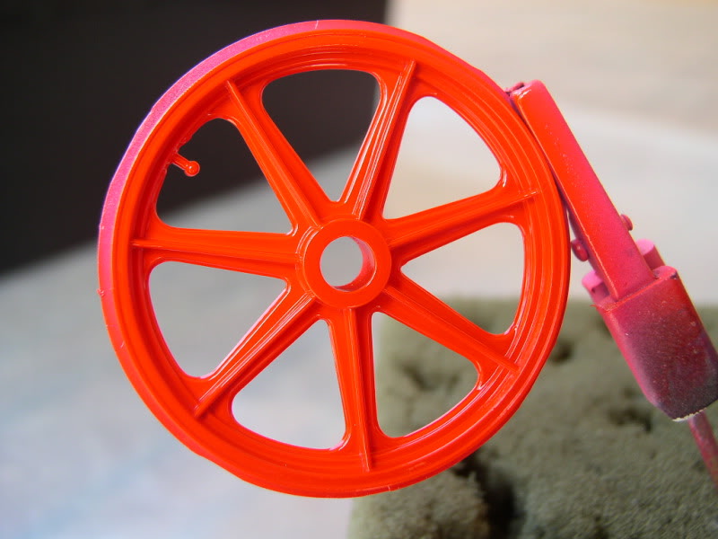

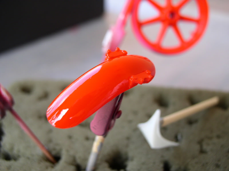

Dato il ts-36 su parafango e ruote, questa volta ad aerografo senza fare casino. Il colore in effetti è molto bello. Sulle ruote non volevo dare trasparente 2k ma neanche lasciarle così... forse una manina di ts-36?? Oppure della future? Oppure del clear gloss aeromaster?
I cerchi per la loro conformazione mi hanno dato parecchio da fare. La vernice non si poggiava uniformemente ma alla fine credo di averli fatti bene.

Andrea,il ST36 è forse l'unico rosso fluorescente bello lucido..
Che vuoi stare a dare trasparente..Va bene così....

Concordo.... i cerchi così fatti sono perfetti.

Si i cerchi li lascio così, ma sul parafango.... 2K!
Spero solo che col tempo questo colore non sbiadisca.
