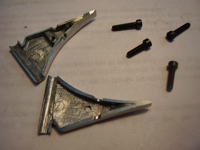

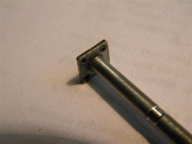

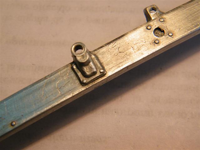

Continuamo con il chassis...montato solo con dadi e bulloni a scala....maggiormente sto usando bulloni testa essagonale in ottone di 1, 1.5, e 1.4 mm.....................nemmeno una goccia di collante.............
Bisogna pulire bene tutte le parti in metallo usando qualsiasi metodo, maggiormente limette e carta abrasiva....poi, tutte questi parti riceviranno parecchie mani di "primer" applicato con l'airbrush, prima della verniciatura finale...
Gli rinforzamenti interiore dello chassis sono state rettificate al tornio...e anche lucidate!
L'ultima immagine mostra parte della vitteria speciale a scala usata...
Questi kit Protar, hanno, secondo me, un grandissimo potenziale per un super dettagliato....solo si ha bisogno de pazienza...
A pronto...
Mario
