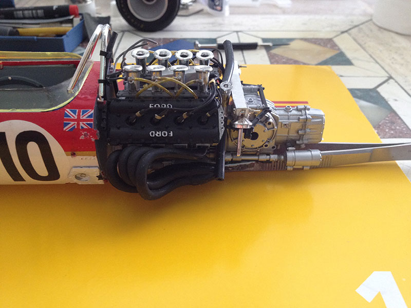

Ecco il motivo della "rottura" del Lotus: il motore è completamente fuori scala: la 49B è derivata dal modellino della 49 che fu pensata per essere motorizzata e per montare le pile di alimentazione. Il motorino Mabuchi andava dentro il DFV Cosworth e per farglielo stare lo gonfiarono. Inoltre il cambio della 49 era ZF mentre la 49B montava un Hewland. Le foto parlano da sé.
Detto questo mi chiedo: chi voglia fare la 49 può cambiare il motore ma non il cambio (non ci sono ZF 1:12 che io sappia). Quindi: qualcuno ha notizie della 49 di Bandai? Magari è più corretta della Tamiya...

Ho attaccato il motore al telaio e aggiunto un castelletto autofabbricato per le sospensioni. Gli scarichi sono nuovi, vedremo se entrano bene con le sospensioni. Per il momento tutto sembra combaciare. Mi sembra che sia tutto più proporzionato e corretto.

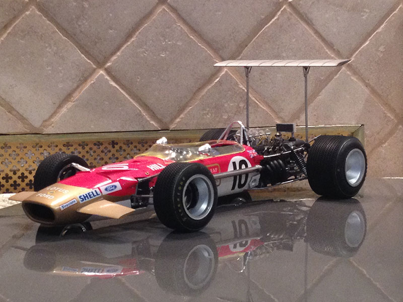

È quasi finita. Vannno verniciati bene gli attacchi dei tiranti delle sospensioni, qualche filino qua e la e le pinze dei freni davanti... però nel complesso è completa.
Ho anche sistemato le gomme visto che sono un altro dettaglio che nel kit stonano per essere molto quadrate, quando nella lotus vera sono molto spanciate sui cerchi. Le ho riempite di pongo (si chiama ancora così?) nero...
So che sembra quasi uguale a come era però la differenza è notevole e dal vero (e con delle foto decenti che spero di poter fare domani) l'effetto è appagante e perde quel tanto di giocattolone che aveva di serie. Mi piacerebbe mettere le mani su una 49...
Allego foto, in una è in compagnia della 126 c2. Per colpa della Ferrari è rimasta strincata in due per quasi 5 anni. Adesso che sono complete entrambe possono farsi compagnia nella vetrinetta.
Luca.
