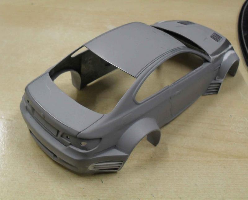

ànduma avanti con le prese d'aria soffiate sui fianchi, e sulla zona posteriore.Le bandelle son di plasticard da 0.15.
Nel fresare la base del parabrezza ho ancora dato una sistemata al muso, per profilare meglio il bordo dei fari che nel die cast è abbastanza impreciso.
La profilatura cofano è ancora da pannellare, così come le linee di porta e i vari componenti dei passaruota.
I cerchi (posteriori) li ho fatti usando la razza centrale dell'm3 fresata e inserita nel bordo esterno del cerchio posteriore da 18 di un 962.
Le posteriori del porsche son perfette per il passaruota della bmw.Sono solo un pelo + larghe,però la spalla è pressochè perfetta.
Non credo di riuscire ad aggiungere i dadini all'interno dello scomponibile, ma questa è quella che assomiglia di più,anche perchè la ruota vera è fatta da una ditta italiana che le ha derivate come disegno proprio da quelle dell'm3 di serie, rifacendole in magnesio e col dado da corsa centrale.
Per completarlo adesso devo trovare un bel monodadone da schiaffarci in mezzo.I 5 dadi di serie della ruota li ho stuccati con stucco diluito in trielina,e li ho chiusi per capillarità.

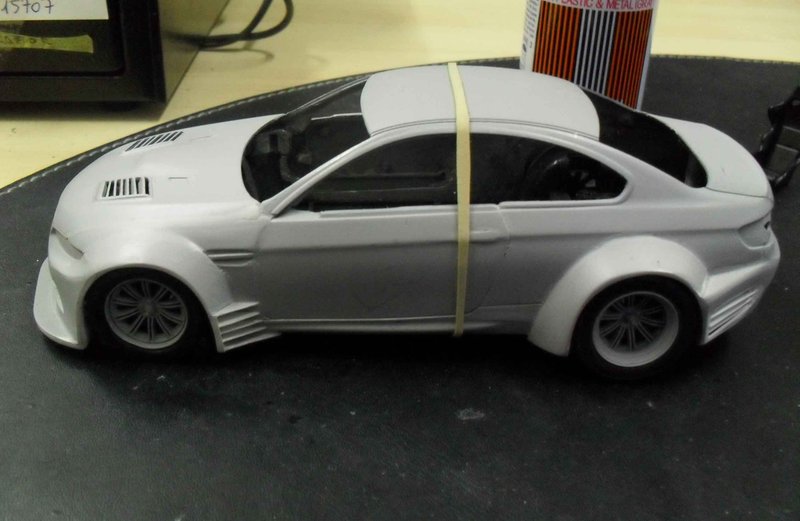

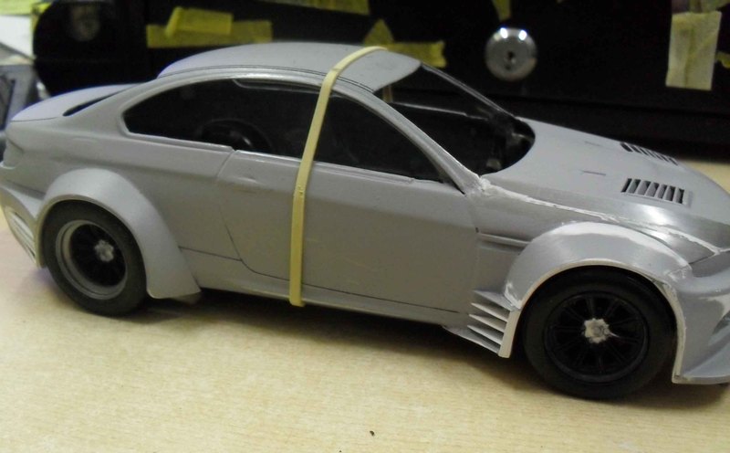

piccolo aggiornamento:
Sto facendo le prove per l'assetto della macchina e quindi cerco la centratura dei mozzi interni delle ruote per trovare il punto di fissaggio sul pianale della bmw.
Ai cerchi ho aggiunto la valvolina interna.
Non presenti in queste foto, ci sono anche gli allungamenti delle bandelle sottoporta che arrivano fino al parafango posteriore.
Le ho rifatte con del milliput,materiale incredibile per la malleabilità.
In af forum mi han fatto notare che nella zona interna del passaruota anteriore (davanti alla branchia della fiancata) ho fatto un errore nel dimensionare il parafango.
Errore che però nn penso di correggere, dato che dovrei spaccarlo tutto o almeno a metà. A modello finito spero si camuffi bene tra le decal e il blu della carrozzeria.
Essendo un anziano mi dimentico le cose da fare alla carrozzeria.Pensavo fosse quasi fatta inceve mancano ancora parecchie minuterie, però siam sulla buona strada

Il parafango l'ho notato l'altra mattina.
Dovrebbe avere una bombatura più liscia ,più orizzontale,senza scendere così tanto verso il basso come dietro o sono accecato ?
Ex Tempore
Vecchio 26-11-09, 12:58 AM   #55
lovegt40
no nipps, guarda l'arcata anteriore,nella parte che guarda verso la portiera.
La macchina vera ha quel parafango + stretto e lascia qualche cm di distanza dalla fine della branchia laterale all'inizio dell'angolo del parafango.
nel mio modello quel lato è praticamente adiacente alla branchia, anche perchè tutto il die cast ha le proporzioni del muso che non sono precise.
Però vabeh...l'effetto è convincente. se me ne fossi accorto prima di fare la presa d'aria lì sotto lo avrei anche corretto (farlo largo o stretto nn cambia...basta accorgersene)
Il tizio di af forum me lo ha detto, come pure della bandella che deve arrivare al bordo inferiore del parafango posteriore.
la bandella è fattibile (già fatta col milliput) , lo spicchio interno dell'anteriore a sto punto no, e quindi lo lascio così,anche perchè non cambia la forma del frontale.
http://www.automotiveforums.com/vbul...=970232&page=4
4500 viste...e sticazzi af... anche lì mi han chiesto di clonarla
Vecchio 26-11-09, 08:54 AM   #56
L'avatar di gionc
Registrato dal: Dec 2005
Messaggi: 10,424
Ah ora perchè te lo dice Kustov ci credi, quando te l'ho detto io... picche...
Ti ho detto da subito che il parafango ant è troppo spiovente e fino nel bordo, va da sè che se lo fai più orizzontale sopra quando lo giri di lato occupa meno spazio, ovvero ti crea spazio prima delle prese.
Per me è ancora fattibile la modifica, due colpi di fresa e via, la differenza sarebbe tra un giocattolone in stile fast and furious e una replica della macchina vera.
Io fossi te la lascerei li un paio di giorni a riposare, e ci penserei lavorando su qualcosa d'altro: secondo me hai fatto una bozza del lavoro, ma non sei ancora alle linee del reale: la base c'entra poco, è tutto aggiunto ora, andare a fresare il raccordo del passaruota, aggiungendo un bordo per inspessire all'esterno è uno scherzo rispetto a quello che hai dovuto fare fin'ora
a te la scelta.
E non credre che non ti capisca: ho praticamente dovuto rifare i passaruota della mia SC Esso: la differenza è molto meno evidente della tua e l'ambito più sfumato, quindi decidere di metterci mano o tirar dritto è stato ancora più difficile: diciamo che se il modellismo senza compromessi è cosa per pochi o addirittura impossibile, arrivare ad una buona percentuale si può
