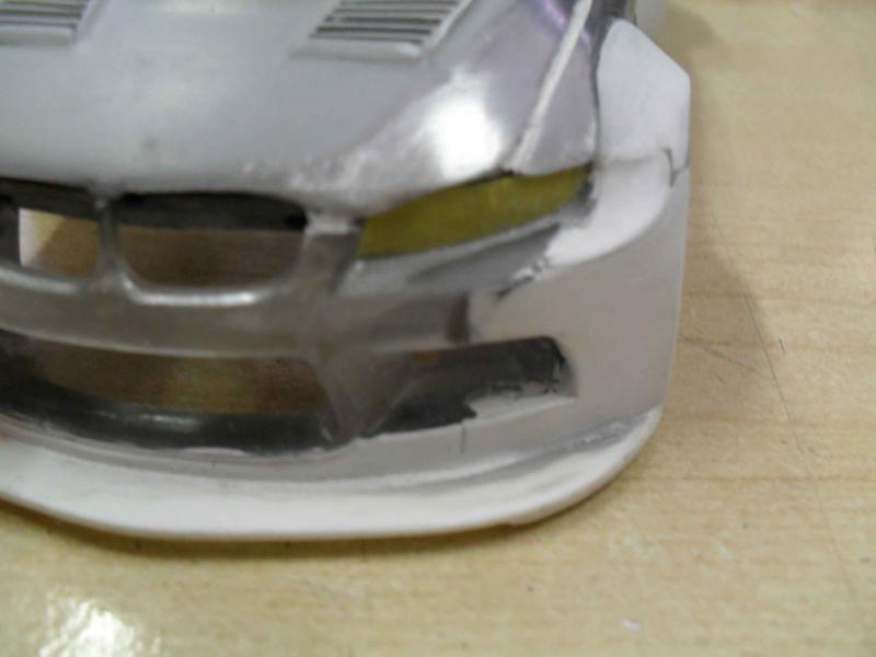

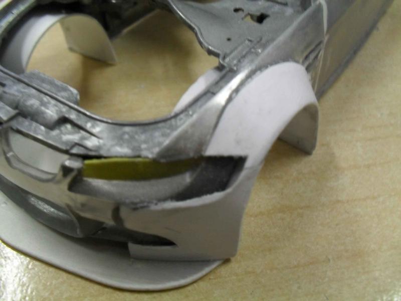

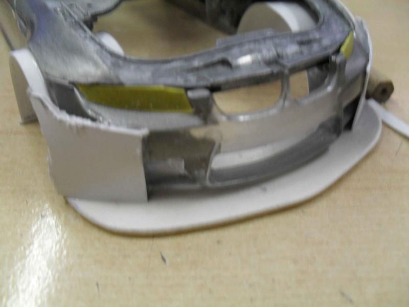

proseguo quindi con l'allargamento del muso.
Spero che la copertura dei fari sia stagna e non riservi sorprese alla fine del modello (le levo a modello finito..chissà cosa trovo lì sotto...boh)
Come dicevo la zona delle prese d'aria è abbastanza generica e non somiglia al frontale della gtr, quindi armato di sgarzino e santa pazienza mi son messo a risagomarle, aiutato dal fatto che la bandella esterna è di plasticard molto spesso che quindi consente continui ritocchi fino alla dimensione desiderata.
Per i passaruota ho creato col procedimento spiegato prima 2 punti di appoggio su cui incollare le plastiche termoformate,sicuro del fatto che se hanno qualcosa di solido su cui essere fissate,non avranno problemi quando le andrò a carteggiare.
Il tutto viene rifilato il meno possibile con stucco tamiya.Preferisco lavorare poco di stucco perchè se no dopo mi trovo a scartavetrare l'impossibile, e spesso nn vedo dove fermarmi.
[AUTO] Tamiya BMW M3e92 GTR 4.0i V8 N-Racing 1/24-60.jpg   [AUTO] Tamiya BMW M3e92 GTR 4.0i V8 N-Racing 1/24-61.jpg   [AUTO] Tamiya BMW M3e92 GTR 4.0i V8 N-Racing 1/24-62.jpg
[AUTO] Tamiya BMW M3e92 GTR 4.0i V8 N-Racing 1/24-69.jpg   [AUTO] Tamiya BMW M3e92 GTR 4.0i V8 N-Racing 1/24-72.jpg   [AUTO] Tamiya BMW M3e92 GTR 4.0i V8 N-Racing 1/24-76.jpg
[AUTO] Tamiya BMW M3e92 GTR 4.0i V8 N-Racing 1/24-79.jpg

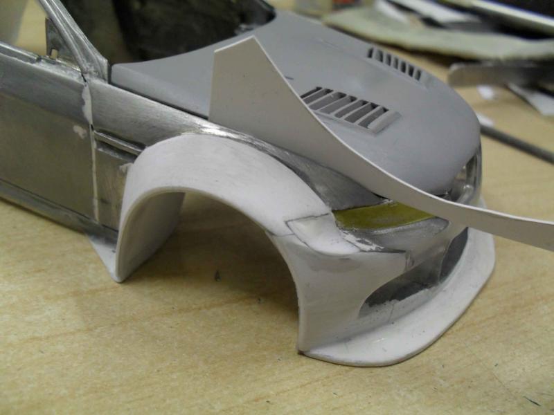

continuo a definire il muso e i passaruota.
In questa fase ho fissato e stuccato il cofano
[AUTO] Tamiya BMW M3e92 GTR 4.0i V8 N-Racing 1/24-1.jpg   [AUTO] Tamiya BMW M3e92 GTR 4.0i V8 N-Racing 1/24-2.jpg   [AUTO] Tamiya BMW M3e92 GTR 4.0i V8 N-Racing 1/24-3.jpg
[AUTO] Tamiya BMW M3e92 GTR 4.0i V8 N-Racing 1/24-4.jpg   [AUTO] Tamiya BMW M3e92 GTR 4.0i V8 N-Racing 1/24-5.jpg   [AUTO] Tamiya BMW M3e92 GTR 4.0i V8 N-Racing 1/24-6.jpg
