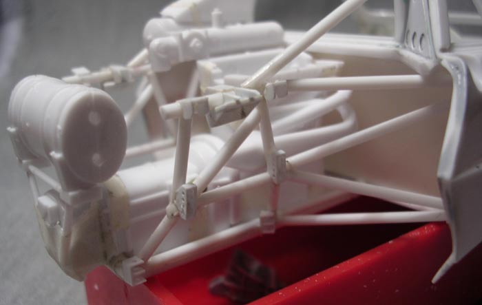

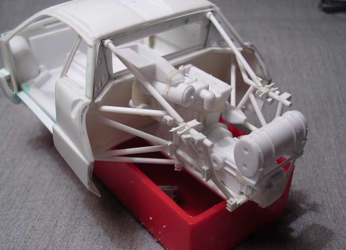

Vecchio 16-11-06, 09:25 PM   #96
Registrato dal: Feb 2003
residenza: lecce
Messaggi: 1,312
capirex inizia ad ingranare.
predefinito Re:[AUTO] Lancia 037 full open
meno male il motore entra!!!!
grazie a tutti per i complimenti e consigli...
mi manca ancora tantissimo...speriamo bene...
X rally se vuoi prima di montare tutto provo a prendere un po di misure....

Vecchio 16-11-06, 09:26 PM   #97
residenza: lecce
Messaggi: 1,312
....chiaramente deve essere tutto stuccato e rifinito...

magari faccio una domanda strana...ma il motore è giè presente nel kit oppure è stato aggiunto?
Vecchio 16-11-06, 10:23 PM   #101
residenza: lecce
Messaggi: 1,312
no no il motore è quello del kit

Vecchio 16-11-06, 11:14 PM   #102
Messaggi: 17,329
mi raccomando il motore...
hai fatto un lavorone fin qui,lasciare il brutto motore del kit sarebbe un peccato.
Numerosi sono gli sbagli e le inesattezze compiute da Hasegawa,forse ancora di più che nella carrozzeria...
Non ho capito che versione fai.T de Corse '84?Totip?o altro?

Vecchio 16-11-06, 11:41 PM   #104
Messaggi: 17,575
Mi raccomando rifai in toto il filtro dell'aria, quello della scatola è completamente sbagliato
Ciao ciao
Vecchio 17-11-06, 08:46 AM   #105
Messaggi: 17,329
verissimo,il filtro cambia a seconda delle versioni.Io ne ho visti tre.Quello del kit è "scimmiottato" sulla versione "ultima",diciamo 1985.Nell'84 c'era quello che prendeva aria dalla presa sinistra del cofano motore,grazie al convogliatore in kevlar.Poi c'era quello chiuso "prima maniera",tipo la versione stradale,che fu abbandonato alla fine dell'83 con la evo II,che corse al rally di Monza con Pianta.Stasera se vuoi metto due foto di quelli che sto provando a fare io per le mie 6 (sei!) 037 che giacciono sullo scaffale.............
Se ci si guarda "in fino" ci si accorge delle decine di errori del motore Hasegawa.............una tragedia.........
